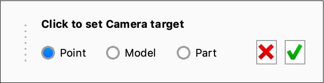

  1. Starten Sie das Tool Kameraziel setzen im Abschnitt Tools des Ribbon. Dadurch wird ein Widget angezeigt, in dem Sie auswählen können, was Sie als Kameraziel verwenden möchten:
  2. Wählen Sie das Ziel aus
    • Punkt: Dadurch wird der angeklickte Punkt auf der Oberfläche zum Kameraziel.
    • Modell: Dadurch wird die Mitte des angeklickten Modells zum Kameraziel. Beachten Sie, dass alle Gruppen im Szenenbaum als Modelle betrachtet werden, aber Kameraziel festlegen das Modell der obersten Ebene verwendet.
    • Bauteil: Dadurch wird die Mitte des angeklickten Bauteils zum Kameraziel.
  3. Klicken Sie in die Szene, um das Kameraziel festzulegen.
  4. Wenn Sie zufrieden sind, schließen Sie das Tool, indem Sie auf das grüne Häkchen klicken . Wenn Sie vor dem Start des Tools zum Kameraziel zurückkehren möchten, klicken Sie auf das rote .
