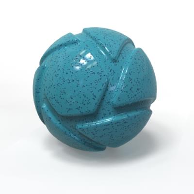

Die prozedurale Textur Flecken bietet eine interaktive Möglichkeit zum Erzeugen einer Textur-Map aus verstreuten Flecken auf einer Oberfläche.
In diesem Beispiel wurde die Fleckentextur sowohl als Diffus-Map als auch als Transparenz-Map angewendet.
