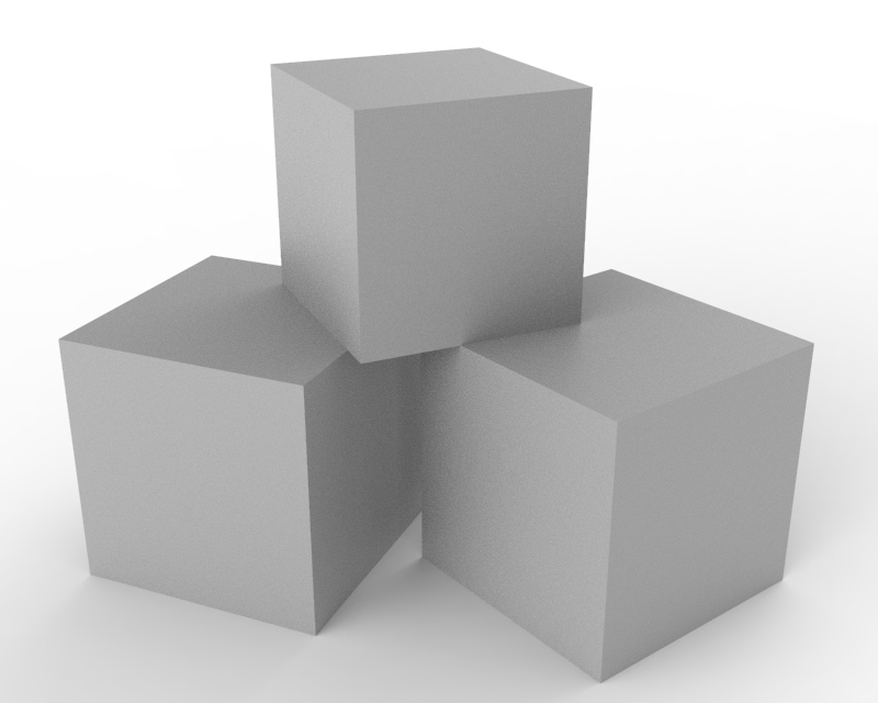

Einfache Kunststoffwürfel

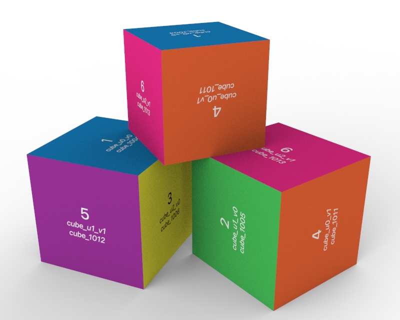

Die gleichen Würfel mit gekachelter UV-Textur

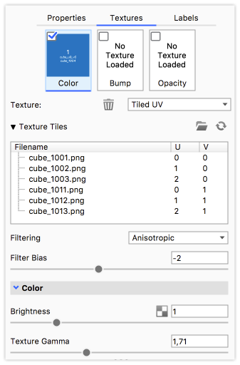

Wählen Sie Ihr Material aus und fügen Sie eine gekachelte UV-Textur hinzu, z. B. als Diffus-Map.
Durchsuchen und wählen Sie eine der Texturkacheln aus. Wenn die Kacheln den richtigen Namen haben, erkennt KeyShot Studio den Rest der Kacheln und fügt sie automatisch hinzu.

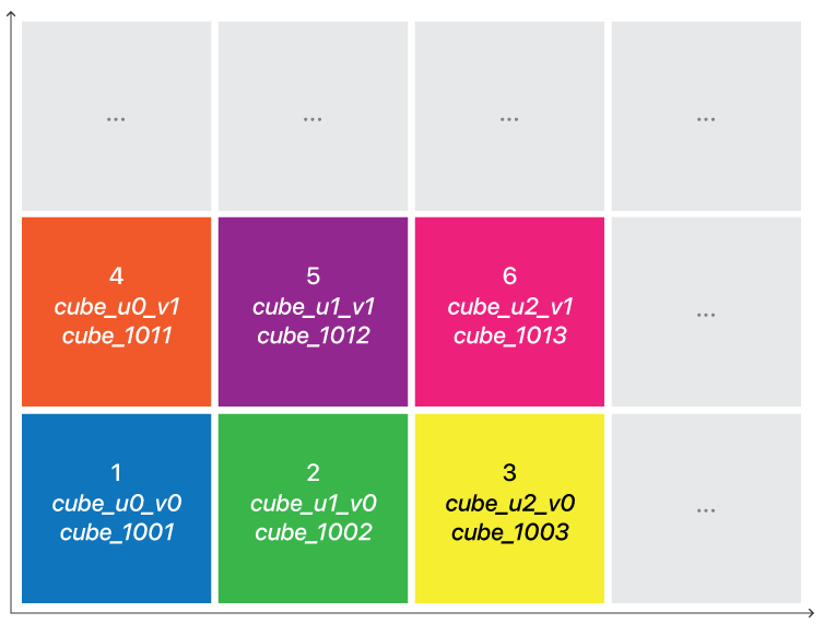

Texturkacheln
Um sicherzustellen, dass die Kacheln richtig erkannt und positioniert werden, müssen die Kacheln gemäß einer der folgenden Konventionen benannt werden:
  1. NameuXXvYY – Hier können Sie ein Trennzeichen zwischen dem Namen und den U- und V-Werten hinzufügen (z. B. cube_u0_v0, cube_u1_v0…).
  2. NameUDIM Hier können Sie ein Trennzeichen zwischen dem Namen und der UDIM-Nummer hinzufügen (z. B. cube_1001, cube_1002…).

Für gekachelte UV-Texturen können Sie die Texturfilterung für jede Textur direkt steuern:
  • Trilinear ist die einfachste und schnellste Methode, kann jedoch in bestimmten Fällen zu übermäßiger Unschärfe führen.
  • Anisotrop ist von höherer Qualität als trilinear und sollte in den meisten Fällen weniger Unschärfe und schärfere Texturen ergeben.
  • Elliptisch ist die genaueste Filterung, kann jedoch sehr langsam sein.
Filter Bias
Passen Sie die Filtermethode an, um mehr verschwommene Texturen (negative Werte) oder schärfere Texturen (positive Werte) zu erhalten.
Farbe
Helligkeit
Passen Sie die Helligkeit der Texturkacheln an.
Textur Gamma
Geben Sie das Gamma der Quelltextur an. Wenn Sie lineare Farbtexturen verwenden, setzen Sie diese auf 1. Wenn Zweifel an diesem Wert bestehen, ist er wahrscheinlich 2,0 oder 2,2. Kann auch als Ad-hoc-Steuerung des Kontrasts der Textur verwendet werden.
