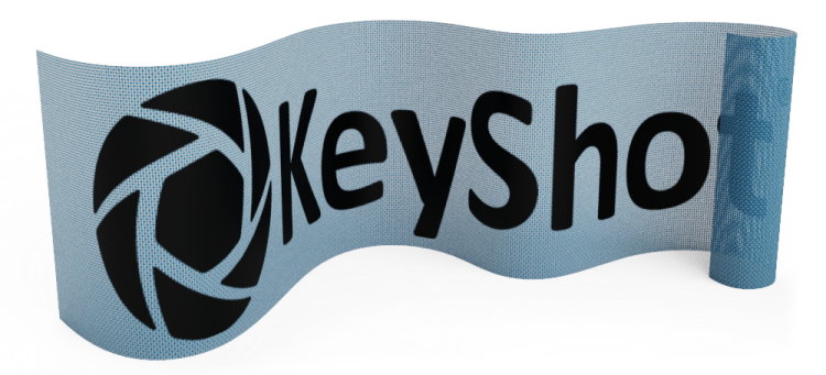

Gute UV-Koordinaten sind unerlässlich, wenn Sie Etiketten auf komplexen Oberflächen positionieren, Materialien wie RealCloth verwenden oder die Nähte und die Richtung einer Textur auf Ihrem Objekt steuern müssen. Wenn Ihre Geometrie keine nützlichen UV-Koordinaten enthält, können Sie mit dem UV-Werkzeug UV unwrappen UV-Koordinaten für Ihre Objekte generieren.
Durch Auswahl von Nähten, Abschnitten und Richtungen können Sie steuern, wie die UV-Koordinaten erstellt werden. Wenn Sie eine Reihe von Abschnitten festgelegt haben, mit denen Sie zufrieden sind klicken Sie auf unwrappen. Anschließend können Sie den Winkel und den Maßstab jedes Abschnittss so einstellen, dass sie miteinander übereinstimmen.
RealCloth-Material mit Etikett. Das Etikett wäre gestreckt erschienen, wenn es nicht auf das Objekt UV-gemapped werden könnte.

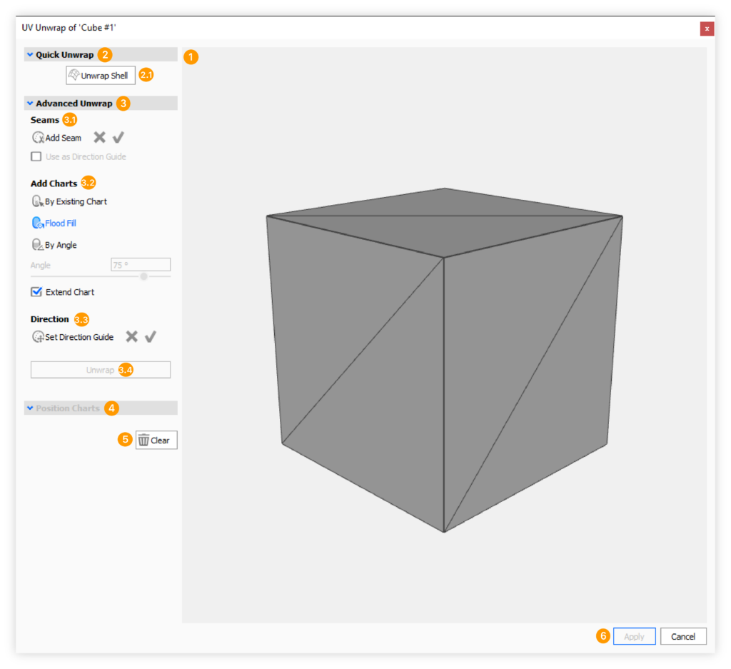

Tool UI
1 Vorschau: Zeigt das Objekt an, das Sie unwrappen möchten. Das Drahtmodell zeigt das Netz der Geometrie. Die Flächen des Netzes dienen auch als Basis für Nähte und Richtungen, wenn Sie die Abschnitte zum unwrappen einrichten.
2. Schnell unwrappen:
2.1 Schale unwrappen: Diese Methode kann Schalen mit einem Klick unwrappen. Es zielt auf einfache Schalen ab, die Löcher enthalten können, kann aber keine Kugelgeometrie (dh geschlossene Objekte) unwrappen. Für diese müssen Sie Erweitertes Unwrappen verwenden, wo Sie mehrere Abschnitte angeben und steuern können, wo Nähte hinzugefügt werden sollen.
3. Erweitertes Unwrappen: Mit dem Erweiterten Unwrappen können Sie mehrere Abschnitte erstellen, auswählen, an welcher Stelle Sie Nähte möchten, und auch die U-Richtung der UV-Koordinaten steuern.
3.1 Nähte Wenn die Geometrie eine Kugel (geschlossene Geometrie) oder in einigen Fällen ein Zylinder (eine Oberfläche mit Löchern) ist, müssen Sie beim UV-Unwrappen eine oder mehrere Nähte einstellen. Hier kommt Naht hinzufügen ins Spiel.
Naht hinzufügen: Hiermit können Sie in der Vorschau auswählen, wo Sie eine Naht haben möchten. Die Naht wird rot hervorgehoben Aktivieren Sie Als Richtungsrichtlinie verwenden, wenn die U-Richtung der UV-Koordinaten der Naht folgen soll. Wenn dies aktiviert ist, wird diese Art von Naht orange hervorgehoben.
Verwenden Sie die Schaltflächen , um die Naht abzubrechen oder anzuwenden.

Ein Abschnitt enthält einen separaten Satz von UV-Koordinaten für einen Abschnitt der Oberfläche. Es gibt 3 Methoden zum Erstellen von Abschnitt. Die blaue Farbe zeigt an, welche Methode aktiv ist
Durch Existierenden Abschnitt: Mit dieser Methode können Sie Abschnitte aus dem vorhandenen Satz von UV-Koordinaten erneut auswählen. Wenn das Objekt keine UV-Koordinaten enthält, wird diese Option deaktiviert.
Flutfüllung: Mit dieser Methode wird der Abschnitt vergrößert, bis es auf ein anderen Abschnitt oder eine Naht trifft.
Durch Winkel: Die Ausdehnung der mit dieser Methode hinzugefügten Abschnitte hängt vom Winkel zwischen den Dreiecken im Netz ab. Der Abschnitt wird angehalten, wenn der Winkel zwischen zwei benachbarten Dreiecken größer ist als der vom Schieberegler Winkel festgelegte Winkel.
Abschnitt erweitern: Aktivieren Sie diese Option, wenn Sie einen Abschnitt erweitern möchten. Wenn diese Option aktiviert ist, müssen Sie in ein Dreieck klicken, das eine Fläche mit dem Abschnitt teilt, den Sie erweitern möchten. Anschließend wird der nächste Abschnitt zu diesem Abschnitt hinzugefügt. Wie viel hinzugefügt wird, hängt vom aktiven Auswahlmodus ab.

Richtungsrichtlinie setzen: Hier können Sie die U-Richtung für die UV-Koordinaten festlegen. Beachten Sie, dass sich die Führungen nicht kreuzen sollten. Die Richtung wird grün hervorgehoben. Sie können vor und nach dem Hinzufügen der Abschnitte eine Richtungsrichtlinie setzen.
Verwenden Sie die Schaltflächen , um die Richtung abzubrechen oder anzuwenden.
3.4 Unwrappen Wenn Sie mit den Nähten und Richtungen Ihrer Abschnitte zufrieden sind, können Sie das Objekt UV-unwrappen.
4. Abschnitte ausrichten: Nachdem Sie das Objekt unwrapped haben, werden die Abschnitte mit einer Textur angezeigt, die den UV-Flow anzeigt.
Grundlegende UV-Größe: Mit diesem Schieberegler können Sie den Maßstab aller Abschnitte anpassen.
Skalierung: Wenn die Größe der Abschnitte nicht übereinstimmt, können Sie in der Vorschau auf ein Abschnitt klicken und die Skalierung anpassen.
Drehen: Wenn Sie die Ausrichtung eines Abschnitts ändern möchten, können Sie es in der Vorschau auswählen und diesen Schieberegler anpassen, um die UV-Koordinaten des Abschnitts zu drehen.
Anmerkung
Wenn Sie einen Abschnitt skalieren / drehen, können sich die UV-Koordinaten in anderen Abschnitten verschieben. Dies ist eine Vorsichtsmaßnahme, um sicherzustellen, dass sich Abschnitte im UV-Raum nicht überlappen.
Verwenden Sie Materialtextur für UV-Abschnitte. Wenn Sie diese Option aktivieren, wird die aktuelle Materialstruktur des Bauteils in der Vorschau angezeigt, bevor Sie die neuen UV-Koordinaten auf das Bauteil anwenden. Dies ist nur verfügbar, wenn dem Material eine Textur zugewiesen ist.
5. Löschen Zu jedem Zeitpunkt des Vorgangs können Sie Löschen drücken. Dies wird auf den Status des Objekts zurückgesetzt, als das Tool gestartet wurde.
6.Abbrechen / Anwenden: Durch Abbrechen wird das Tool geschlossen, ohne dass neue UV-Koordinaten angewendet werden. Durch Anwenden wird das Tool geschlossen, während neue UV-Koordinaten angewendet werden (falls Sie diese unwrapped haben). Das kann nicht rückgängig gemacht werden.

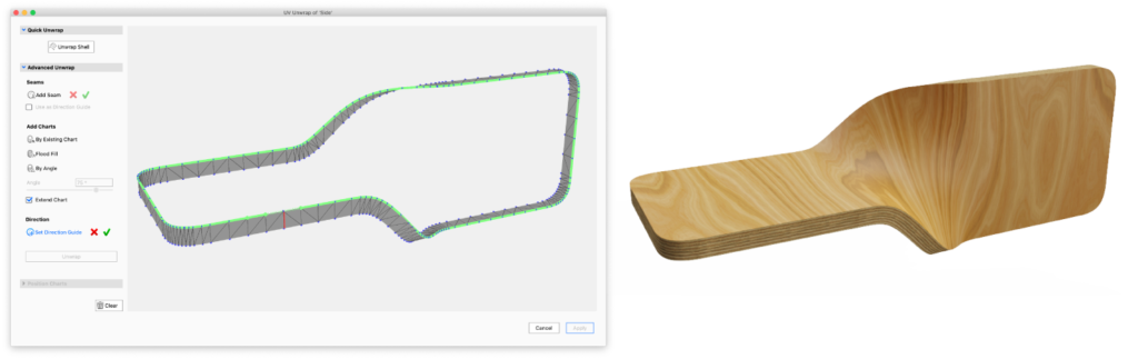

  3. Richtungsrichtlinie setzen: Wenn Sie die Richtung der UV-Koordinaten steuern möchten, können Sie eine oder mehrere Richtungsrichtlinie setzen. Mit der Richtungsführung können Sie eine Linie in der Geometrie auswählen, der die U-Richtung folgt. Das folgende Beispiel zeigt, wie die Verwendung einer Richtungsführung es der Textur ermöglicht, der verdrehten Kante des Sperrholzes zu folgen.
