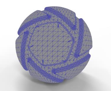

Drahtmodell
Der Materialtyp Drahtmodell zeigt die Linien und Eckpunkte von jedem Oberflächenpolygon an.

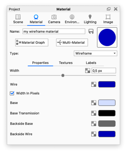

Breite
Bestimmt die Breite der Linien (des Drahtes) im Drahtmodell.
Breite in Pixeln
Ist dies aktiviert, wird die Breite der Drähte mit Hilfe von Pixeln festgelegt. Ist dies nicht aktiviert, wird die Breite der Drähte durch die Szeneneinheiten festgelegt.
Draht Farbe
Diese Einstellung regelt die Farbe der Linien des Drahtmodells.
Grund-Farbe
Regelt die Grundfarbe des Materials, die Linien (Draht) ausgeschlossen.
Grundtransmission
Dieser Wert regelt die Durchlässigkeit der Grundfarbe. Eine hellere Farbe verleiht ein transparentes Erscheinungsbild.
Rückseite Grund-Farbe
Regelt die Rückseite der Grundfarbe. Bei einem Würfel wäre dies die Innenseite des Würfels.
Rückseite Draht Farbe
Regelt die Rückseite der Drahtfarbe.
