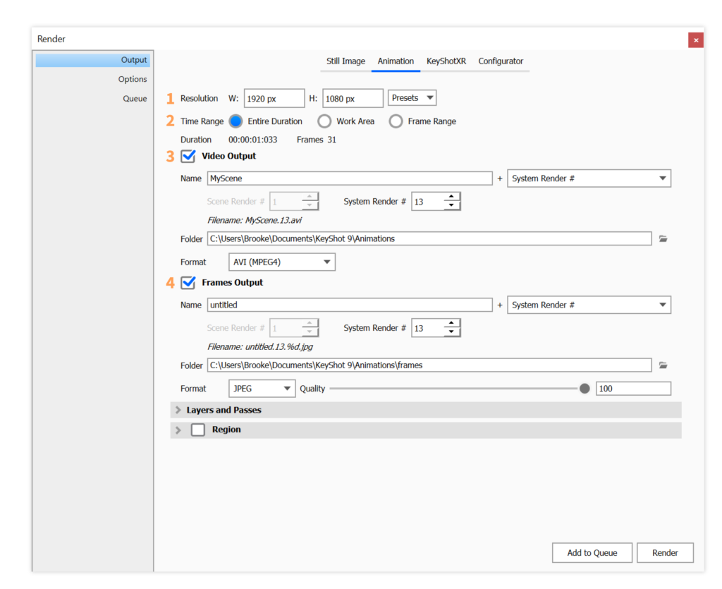

1. Auflösung
Stellen Sie die Auflösung für die gerenderte Animation ein. Wählen Sie aus der Dropdown-Liste Voreinstellung oder geben Sie Ihre eigenen benutzerdefinierten Abmessungen ein. Das aktuelle Seitenverhältnis in der Echtzeitansicht wird beibehalten, unabhängig davon, ob Sie den Wert in die Felder Höhe und Breite eingeben oder eine Voreinstellung auswählen. Die Voreinstellungen werden basierend auf der Breite der Ansicht berechnet.
2. Zeitspanne
Geben Sie den Bereich der zu rendernden Animation an. Die Standardeinstellung ist “Gesamte Dauer”. Sie können auch den festgelegten zu rendernden Arbeitsbereich sowie einen bestimmten Frame-Bereich festlegen. Die automatische Aktualisierung von “Dauer” und “Frames”, wenn der Zeitbereich geändert wird.
3. Videoausgabe
Aktivieren Sie diese Option, um ein Video der Animation zu erstellen.
  • Name: Wählen Sie das Präfix und die Namensvorlage aus, die Ihren Anforderungen entsprechen. Wenn die Vorlage entweder die System- oder die Szenenrevisionsnummer (#) enthält, können Sie diese hier zurücksetzen. Der Dateiname zeigt den vollständigen Rendernamen, der aus dem Präfix und der aktiven Namensvorlage generiert wurde.  Erfahren Sie mehr über Namensvorlagen.
  • Ordner: Wählen Sie einen Ordner aus, in den das Video ausgegeben werden soll. Sofern kein bestimmter Ordner ausgewählt ist, wird dieser in Ihrem KeyShot Studio-Animationsordner gespeichert.
  • Format: Wählen Sie das Videoformat zwischen folgenden Optionen aus:
    • MP4 (H.264)
    • AVI (MPEG4)
    • AVI (unkomprimiert)
    • MOV (H.264)
    • Animated GIF
4. Frame-Ausgabe
Aktivieren Sie diese Option, um jeden Frame auszugeben, der zum Erstellen der Animation verwendet wird.
  • Name: Wählen Sie das Präfix und die Namensvorlage aus, die Ihren Anforderungen entsprechen. Der Bildname hat einen fortlaufenden Postfix, der sicherstellt, dass keine Namenskonflikte auftreten.
    Wenn die Vorlage entweder die System- oder die Szenenrevisionsnummer (#) enthält, können Sie diese hier zurücksetzen. Der Dateiname zeigt den vollständigen Rendernamen, der aus dem Präfix und der aktiven Namensvorlage + fortlaufendem Postfix generiert wurde.  Erfahren Sie mehr über Namensvorlagen.
  • Ordner: Wählen Sie einen Ordner aus, in den das Video ausgegeben werden soll. Sofern kein bestimmter Ordner ausgewählt ist, wird dieser in einem Frames-Ordner in Ihrem KeyShot Studio-Animationsordner gespeichert
  • Format: Wählen Sie das Format für die Bilder zwischen den folgenden Optionen aus: Integer output Formate:
    • PNG
    • JPEG
    • TIFF
    • PSD
    • PSD 16-bitFloating point formats:
    • EXR (16-bit half-precision)
    • TIFF 32-bit
    • PSD 32-bit
Warnung
Wenn Ihre Animation Wechsel-Ereignisse enthält und Sie eine Namensvorlage für die Bilder verwenden, können Probleme beim Erstellen des Videos auftreten.
Verwenden Sie eine Namensvorlage, die keinen der vom Wechsel-Ereignis umgeschalteten Parameter enthält (Aktives Studio, Kamera, Modell-Sets oder Umgebung).
