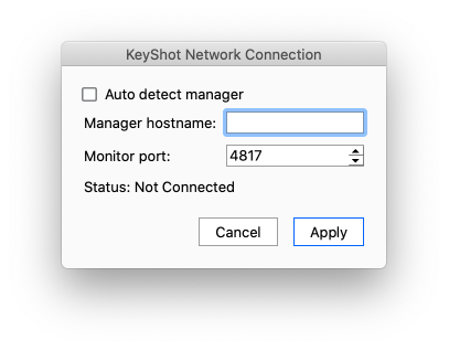

Benutzerdefinierte Verbindung
Wenn Sie eine Verbindung zu einem bestimmten Manager herstellen müssen, z.B. weil sich mehrere Mehrere Manager im selben Netzwerk befinden, deaktivieren Sie einfach die automatische Erkennung des Managers und geben einen Manager-Hostnamen und die richtige Monitor-Portnummer ein.
