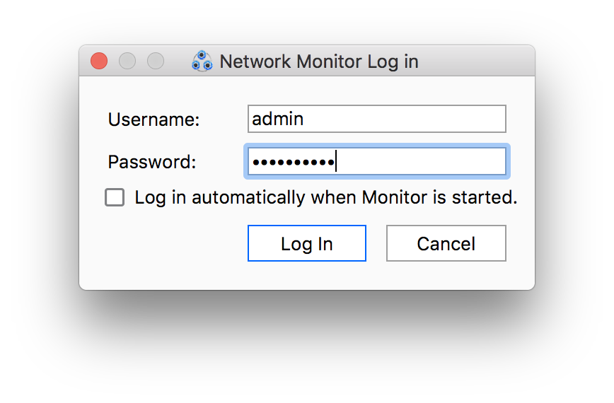

1. Melden Sie sich an
Starten Sie KeyShot Netzwerk Monitor, klicken Sie auf Datei> Anmelden und melden Sie sich mit Ihren Administratoranmeldeinformationen an.

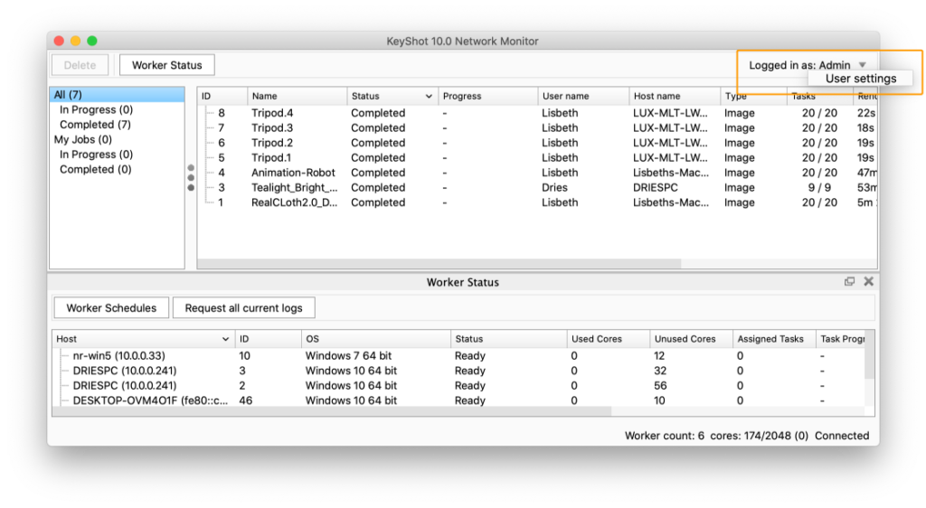

2. Öffnen Sie die Benutzereinstellungen
In der oberen rechten Ecke des Monitors sehen Sie jetzt, dass Sie angemeldet sind. Klicken Sie auf das Dreieck neben Ihrem Benutzernamen und wählen Sie Benutzereinstellungen.

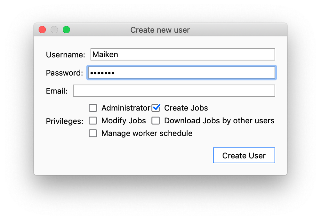

3. Benutzer hinzufügen oder entfernen
Klicken Sie auf die Schaltfläche Hinzufügen (+) oder Entfernen (-), um ein ausgewähltes Konto hinzuzufügen oder zu entfernen.
Anmerkung
Der im Netzwerk Rendering Konfigurator erstellte Hauptadministrator kann nicht entfernt werden.
4. Richten Sie einen neuen Benutzer ein
Geben Sie beim Hinzufügen eines Kontos die entsprechenden Informationen ein, weisen Sie Berechtigungen zu und klicken Sie auf Benutzer erstellen. Jetzt kann sich der jeweilige Benutzer mit seinen Anmeldeinformationen anmelden.

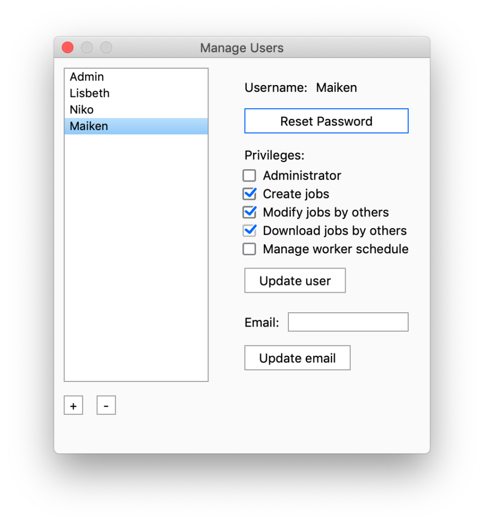

So ändern Sie die Kontoberechtigungen
1. Wählen Sie das Konto aus und aktivieren / deaktivieren Sie die Berechtigungen.
Wenn die Option E-Mail-Benachrichtigungen abrufen aktiviert und die E-Mail abgelegt ist, erhält der Benutzer eine Benachrichtigung, wenn ein Job abgeschlossen ist.
2.  Klicken Sie auf Benutzer aktualisieren und schließen Sie den Benutzersystemdialog, wenn Sie fertig sind.
Benutzerrechte
  • Administrator – Der Benutzer kann alle folgenden Schritte ausführen sowie Benutzer hinzufügen / entfernen.
  • Jobs erstellen – Der Benutzer kann Jobs an Netzwerk Rendering senden.
  • Jobs von anderen ändern – Der Benutzer kann die Priorität ändern, Jobs anhalten und von anderen löschen.
  • Jobs von anderen herunterladen – Der Benutzer kann alle Jobs herunterladen.
  • Arbeiterzeitplan verwalten – Der Benutzer kann Arbeiterzeitpläne einrichten / bearbeiten
