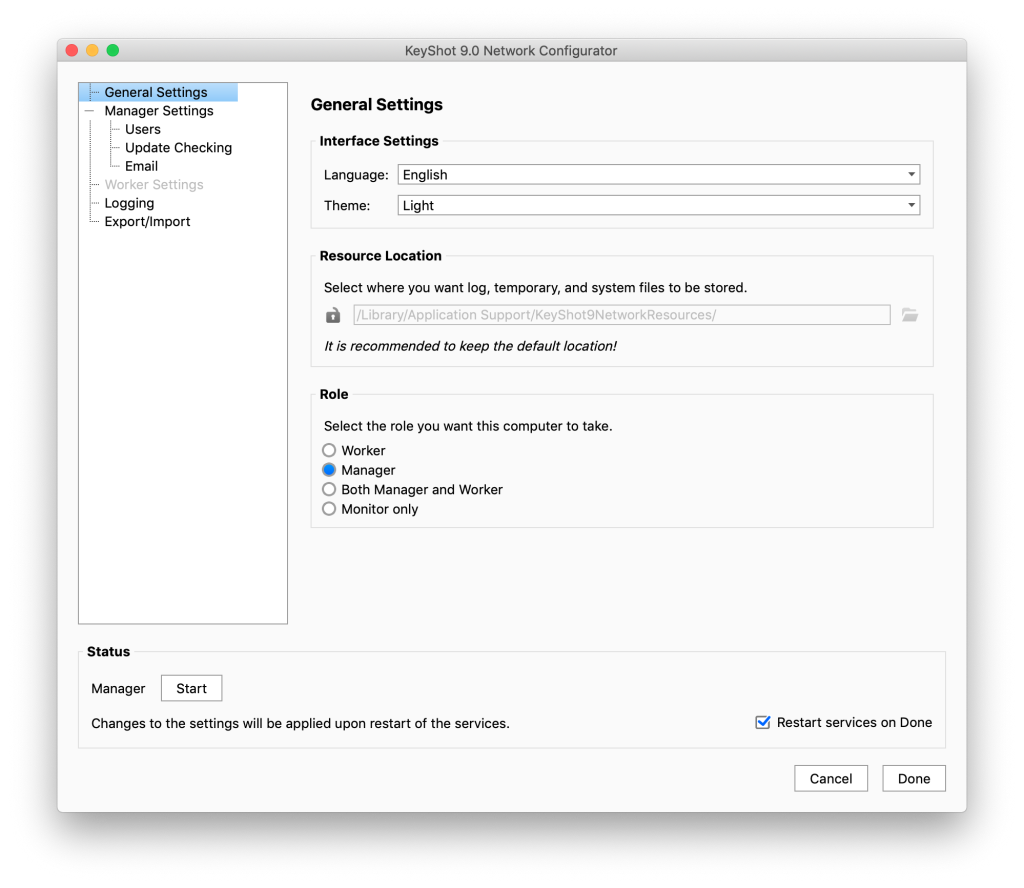

Wenn Sie möchten, dass Ihr Computer als Manager in Ihrem Netzwerk fungiert, wählen Sie im Netzwerkkonfigurator die Manager-Rolle (oder sowohl Manager als auch Worker, wenn Sie auch möchten, dass er zur Rendering-Kraft beiträgt).
Starten Sie den Netzwerkkonfigurator auf dem Computer, auf dem Sie den Manager einrichten / bearbeiten möchten.
Allgemeine Einstellungen
Oberflächen-Einstellungen
Wählen Sie die Sprache und die Themenfarbe sowohl im Netzwerkkonfigurator als auch im Monitor aus.
Speicherort der Ressourcen
KeyShot Netzwerk-Rendering erstellt einen Ressourcenordner, in dem Protokollinformationen, System- und temporäre Dateien gespeichert werden.
Standard-Speicherort des Ressourcenordners:
  • Windows: C:\Users\Public\Public Documents\KeyShot12NetworkResources
  • Mac: /Library/Application Support/KeyShot12NetworkResources
  • linux: /var/local/share/KeyShot12NetworkResources/
Bei Bedarf können Sie den Speicherort des Ressourcenordners ändern, dies wird jedoch nicht empfohlen.
Um den Speicherort des Ressourcenordners zu ändern, klicken Sie auf das Schlosssymbol, um die Bearbeitung zu aktivieren und zum ausgewählten Speicherort zu navigieren.
Rolle
Wählen Sie die Manager-Rolle aus. Jetzt sind die relevanten Einstellungen für den Manager in der Liste links im Fenster verfügbar.
Wenn Sie mit den Standardeinstellungen für den Manager zufrieden sind, können Sie den Rest überspringen und den Netzwerkkonfigurator hier beenden.

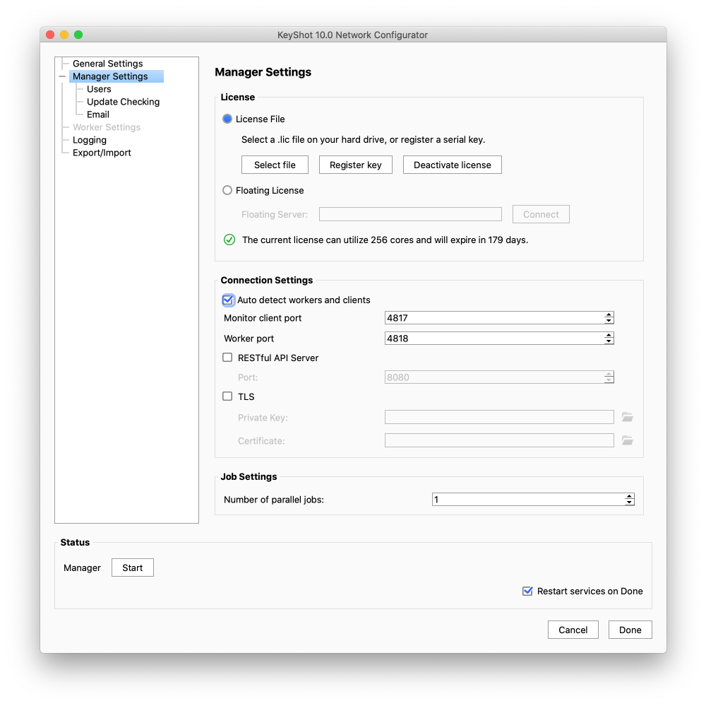

Manager-Einstellungen
Lizenz
Sie benötigen nur eine Lizenz für den Manager. Dies begrenzt die Anzahl der Arbeiter-Kerne, die zu einem bestimmten Zeitpunkt verwendet werden können, aber nicht die Anzahl der Benutzer, die Jobs an Netzwerk-Rendering senden können.
Es gibt drei verschiedene Arten von Lizenzen für das Netzwerk-Rendering
  • Abonnementlizenz – die Lizenz ist an den Computer gebunden, der als Manager fungiert, und wird über unseren Abonnementserver verwaltet.
  • Lizenzdatei – Die Lizenzdatei befindet sich auf dem Computer, der als Manager fungiert.
  • Floating-Lizenz – Die Lizenz wird von einem Lizenzserver verwaltet, mit dem der Manager eine Verbindung herstellt. Dies ist der Lizenztyp, den Sie benötigen, wenn Sie mehrere Mehrere Manager in Ihrem Netzwerk haben möchten.
Auf der Seite Lizenz finden Sie eine detaillierte Anleitung zum Einrichten der Lizenz.
Am Ende dieses Abschnitts sehen Sie immer den aktuellen Status Ihrer Lizenz sowie das Kernlimit und die verbleibenden Tage in der Lizenz.
Verbindungseinstellungen
  • Automatische Erkennung von Arbeitern und Clients – Wenn die automatische Erkennung aktiviert ist, stellen Arbeiter und Clients im Netzwerk automatisch eine Verbindung zum Manager her. Wenn nicht aktiviert, müssen Sie die IP- und Portinformationen des Managers in die entsprechenden Verbindungseinstellungen eingeben.
  • Monitor-Client-Port – Der Standardport zum Verbinden von Monitoren mit dem Manager ist 4847.
  • Arbeiter-Port – Der Standardport zum Verbinden von Arbeitern mit dem Manager ist 4848.
  • RESTful API Server – Wenn diese Option aktiviert ist, können Sie Informationen zu Ihrem Netzwerk-Rendering-Setup als JSON-Daten abrufen.
    • Port – Legen Sie Ihren benutzerdefinierten Port fest. Der Standardwert ist 8080.
  • TLS – Aktivieren Sie diese Option, wenn Sie die Kommunikation zwischen Manager- und Client-Systemen verschlüsseln / sichern möchten. Weitere Informationen finden Sie auf der Seite TLS-Zertifikat abrufen.
Jobeinstellungen
Mit den Jobeinstellungen können Sie zulassen, dass mehrere Jobs gleichzeitig verarbeitet werden.
Bei der Einstellung 1 startet der Manager nur dann einen zweiten Job, wenn für die aktuelle Anzahl von Aufgaben ein Überschuss an Arbeitern verfügbar ist. Dies kann zu Situationen führen, in denen alle Arbeiter einem großen Job zugewiesen sind und weniger schwere Jobs warten, während dieser Job ausgeführt wird. Bei parallelen Jobs kann der Manager mehrere Jobs starten, sodass alles reibungsloser verläuft. Die einzelnen Jobs haben möglicherweise längere Renderzeiten, aber die gesamte Warteschlange wird schneller verarbeitet.

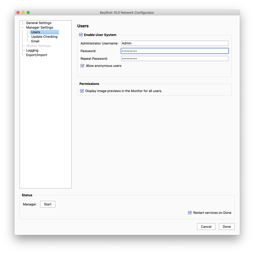

Benutzer
Benutzersystem aktivieren
Mit dem Benutzersystem können Sie steuern, wer was im Monitor sehen / darauf zugreifen kann.
  • Administrator-Benutzername / Passwort – Sie müssen einen Administrator-Benutzer einrichten, wenn das Benutzersystem auf dem Manager aktiviert ist. Der Administrator kann Benutzer im Monitor erstellen. Durch die Verwaltung der Benutzer steuert der Administrator, wer Jobs senden, herunterladen und / oder löschen kann.
  • Anonyme Benutzer zulassen – Wenn diese Option aktiviert ist, kann jeder Benutzer mit Zugriff auf das Netzwerk Jobs an das Rendering senden und den Monitor anzeigen, auch wenn er keinen Benutzer hat. Besuchen Sie die Benutzerseite für weitere Informationen.
Berechtigungen
Zusätzlich zum Benutzersystem können Sie Beschränkungen für den im Monitor angezeigten Inhalt festlegen.
  • Anzeigen der Bildvorschau im Monitor für alle Benutzer – Wenn diese Option aktiviert ist, kann jeder die Bildvorschau eines abgeschlossenen Jobs sehen. Andernfalls ist es nur für den Eigentümer des Jobs und Benutzer mit der Berechtigung zum Herunterladen von Jobs sichtbar.

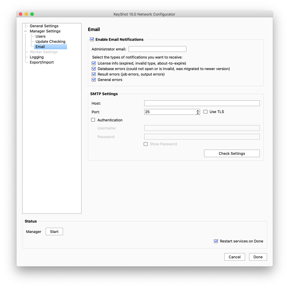

E-mail
Aktivieren Sie E-Mail-Benachrichtigungen
Wenn E-Mail-Benachrichtigungen aktiviert sind, benachrichtigt das Netzwerk-Rendering die Administrator-E-Mail in den ausgewählten Situationen.
Benutzer, die ihre E-Mail-Adresse in den Kontoeinstellungen (auf dem Monitor) eingegeben haben, erhalten nach Abschluss eines Jobs eine E-Mail.
SMTP-Einstellungen
Damit die E-Mail-Benachrichtigungen funktionieren, müssen Sie ein E-Mail-Konto für die ausgehende E-Mail verbinden.
  • Host / Port – Geben Sie den Host- und Mail-Client-Port ein. Sie finden diese Informationen in Ihren E-Mail-Client-Einstellungen.
  • TLS – Sie können TLS / SSL aktivieren oder deaktivieren. Wenn Sie es aktivieren, stellen Sie sicher, dass Sie die Ports 465 oder 587 verwenden.
  • Authentifizierung – Aktivieren Sie Ihren Benutzernamen und Ihr Kennwort für die ausgehende E-Mail und geben Sie sie ein.
  • Einstellungen überprüfen – Der Konfigurator überprüft Ihre E-Mail-Einstellungen und gibt Ihnen eine Bestätigungsmeldung.
Wenden Sie sich an Ihre IT-Abteilung, um Informationen zur Fehlerbehebung beim Einrichten von SMTP zu erhalten.

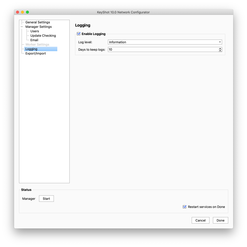

Protokollierung
Die Protokolldateien verfolgen den Status, die Informationen und mögliche Fehler des Netzwerk-Renderings. Wenn Sie die Protokollierung in Ihrem Manager aktivieren, können Sie auswählen, welche Vorfälle protokolliert werden sollen und wie lange die Protokolle aufbewahrt werden sollen. Die Protokolle werden im Ordner Ressourcen gespeichert (wie in den allgemeinen Einstellungen festgelegt). Und sie können im Monitor angezeigt werden. Um die Protokollierung zu aktivieren, klicken Sie im KeyShot Netzwerk Konfigurator auf “Protokollierung” und aktivieren Sie die Option “Protokollierung aktivieren”.
  • Log Level Choose at what level to record logs from: (Choosing a higher log level will record all other log levels below it)
    1. Verfolgung – Zeigt alle Arten von Protokollnachrichten an.
    2. Informationen – keine Verfolgung, zeigt jedoch Warnungen, Fehler und Schwerwiegend.
    3. Warning No trace and information, but shows warnings, errors, and fatals.
    4. Kritisch – keine Verfolgung, Informationen und Warnungen, zeigt jedoch Fehler und Schwerwiegend.
    5. Schwerwiegend – keine Verfolgung, Informationen, Warnungen und Fehler zeigt jedoch Schwerwiegend.
  • Tage zum Aufbewahren von Protokollen – Legen Sie eine Grenzzeit für gespeicherte Protokolle fest. Alle Protokolle, die den festgelegten Zeitrahmen überschreiten, werden gelöscht.

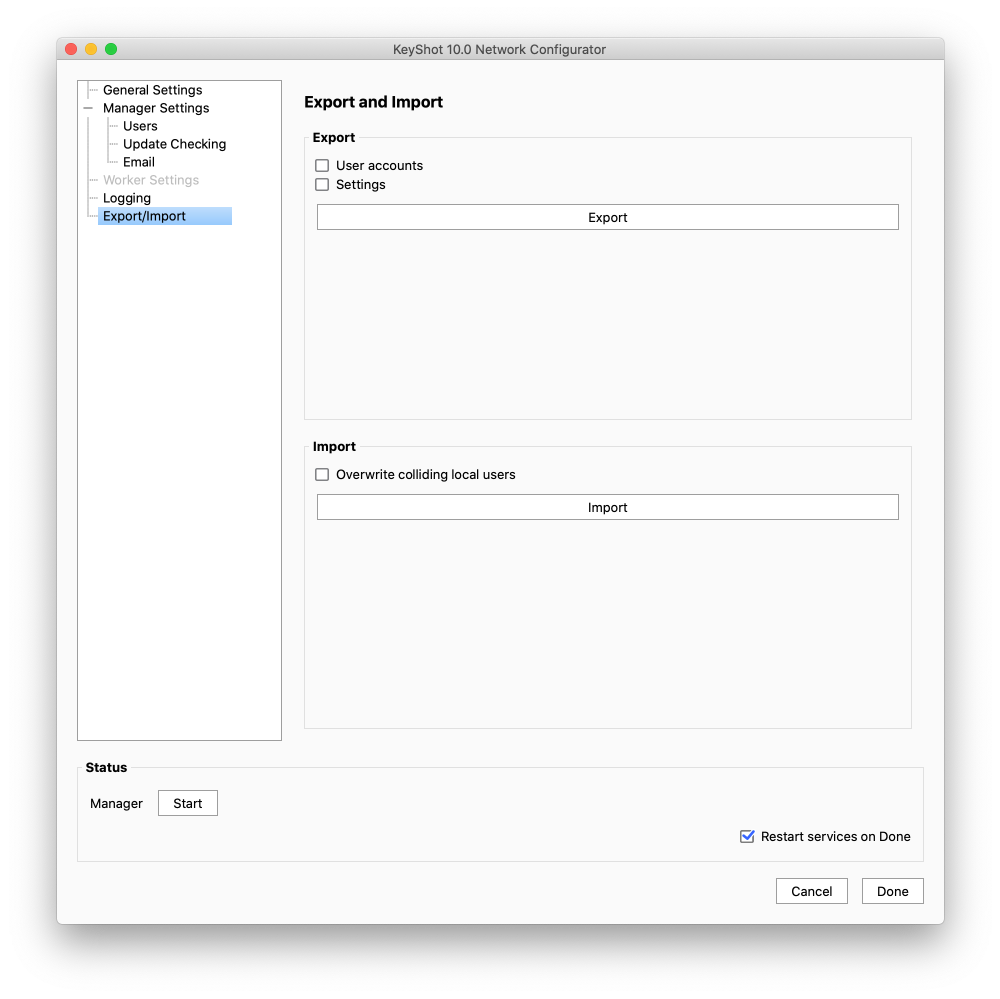

Exportieren/Importieren
Wenn Sie Ihre Netzwerk-Rendering-Installation verschieben müssen oder Ihre aktuellen Einstellungen beim Upgrade einfach wiederverwenden möchten, können Sie Benutzerkonten und / oder Einstellungen exportieren und auf den neuen Computer importieren.
  • Exportieren – Wählen Sie aus, was exportiert werden soll, drücken Sie Exportieren und wählen Sie einen Speicherort für die exportierte Zip-Datei.
    • Benutzerkonten: Wenn diese Option aktiviert ist, umfasst der Export alle Benutzerkonten im Manager. Dies beinhaltet Benutzername, Berechtigungen und E-Mail – es wird kein Jobverlauf exportiert.
    • Einstellungen: Wenn diese Option aktiviert ist, enthält der Export die Einstellungen des Netzwerkkonfigurators sowie alle Arbeitszeitpläne, die erstellt wurden, während eine Verbindung zum Manager besteht.
  • Importieren – Drücken Sie auf Importieren und wählen Sie die ZIP-Datei aus. Beachten Sie, dass der Speicherort des Ordners Ressourcen nicht aus den importierten Einstellungen übernommen wird. Wenn Sie das Benutzersystem vor dem Import aktiviert haben, bleibt der lokale Administrator der “Superadministrator” des Managers. Der importierte Administrator wird als regulärer Benutzer mit Administratorrechten erstellt (oder, wenn er denselben Benutzernamen hat, wird verworfen werden).
    • Kollidierende lokale Benutzer überschreiben – Wenn der Manager, in den Sie importieren, bereits Benutzer enthält, können Sie auswählen, ob diejenigen mit demselben Benutzernamen überschrieben werden sollen. Wenn diese Option aktiviert ist, wird der aktuelle Benutzer mit den Einstellungen und E-Mails des importierten Benutzers überschrieben. Wenn das Kontrollkästchen deaktiviert ist, werden diejenigen in der Importdatei übersprungen.
Anmerkung
Der Export enthält die Einstellungen, die derzeit auf dem Manager ausgeführt werden. Wenn Sie Änderungen an den Netzwerkkonfiguratoreinstellungen vorgenommen haben, müssen Sie den Konfigurator vor dem Export neu starten.
