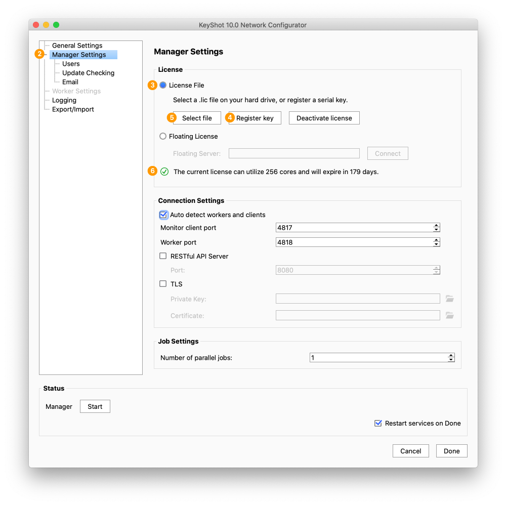

Lizenzdatei verwenden
  1. Starten Sie den KeyShot Netzwerk Konfigurator auf Ihrem Manager.
  2. Gehen Sie zu den Manager-Einstellungen.
  3. Wählen Sie im Abschnitt Lizenz die Option Lizenzdatei.
  4. Wenn Sie einen Lizenzschlüssel haben, klicken Sie auf Schlüssel registrieren und füllen Sie das Formular aus. Ihre Netzwerklizenz sollte automatisch aktiviert werden. Andernfalls klicken Sie auf Lizenzanforderung speichern, speichern Sie die Textdatei und senden Sie sie zur manuellen Aktivierung an https://www.keyshot.com/support/
  5. Wenn Sie die Lizenzdatei bereits haben, klicken Sie auf Datei auswählen, navigieren Sie zu Ihrer Lizenzdatei und klicken Sie auf Öffnen, um sie auszuwählen.
  6. Ihre Lizenzdatei ist installiert. Der Lizenztext zeigt Ihnen, wie viele Kerne die Arbeiter (kombiniert) für das Netzwerk-Rendering verwenden können und wann die Lizenz abläuft. Beachten Sie, dass 1 GPU als 16 Kerne zählt.

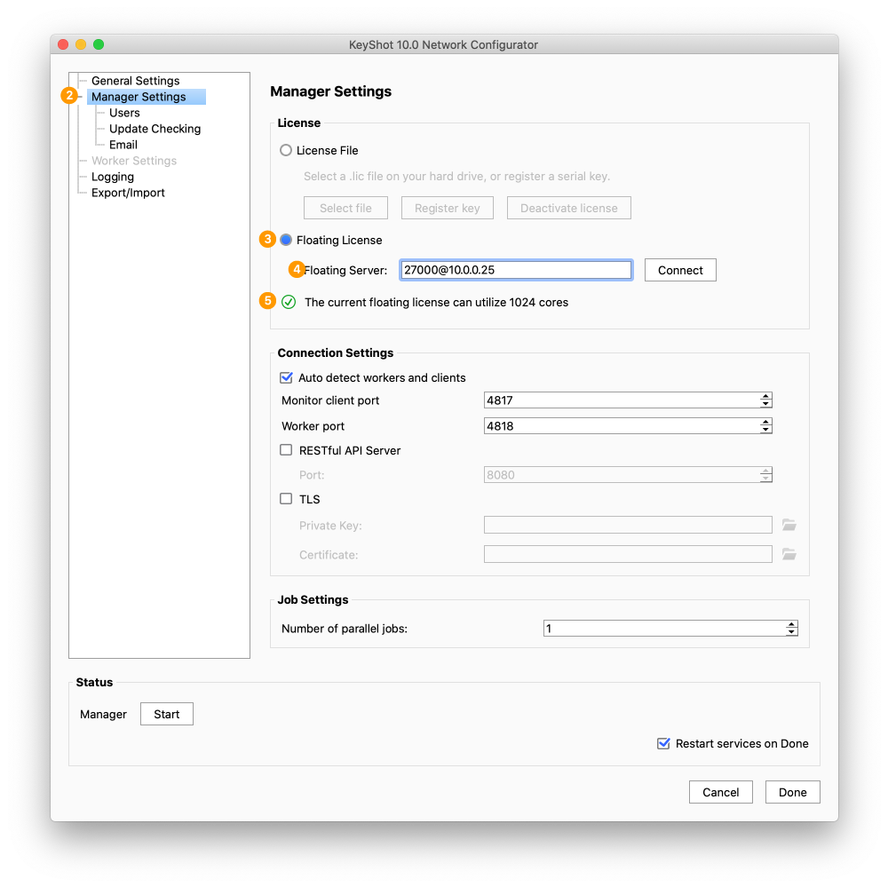

Floating-Lizenz verwenden
Wenn Sie Luxion License Server noch nicht für Ihre KeyShot-Lizenzen verwenden, können Sie diesem Handbuch folgen, um den KeyShot License Server zu installieren.
  1. Starten Sie den KeyShot Netzwerk-Konfigurator auf Ihrem Manager.
  3. Wählen Sie im Abschnitt Lizenz die Option Floating-Lizenz
  4. Geben Sie den Hostnamen oder die IP-Adresse Ihres Lizenzservers ein. Verwendet Ihr Server einen anderen FlexLM-Port als den Standardport (27000), präzisieren Sie die Portnummer, gefolgt von einem “@”-Zeichen und dem Server-Host-Namen (z.B. 27000@KeyShotServer.local). Klicken Sie verbinden.
  5. Ihre Lizenzdatei ist installiert. Der Lizenztext zeigt Ihnen, wie viele Kerne die Arbeiter (kombiniert) für das Netzwerk-Rendering verwenden können und wann die Lizenz abläuft. Beachten Sie, dass 1 GPU als 16 Kerne zählt.
