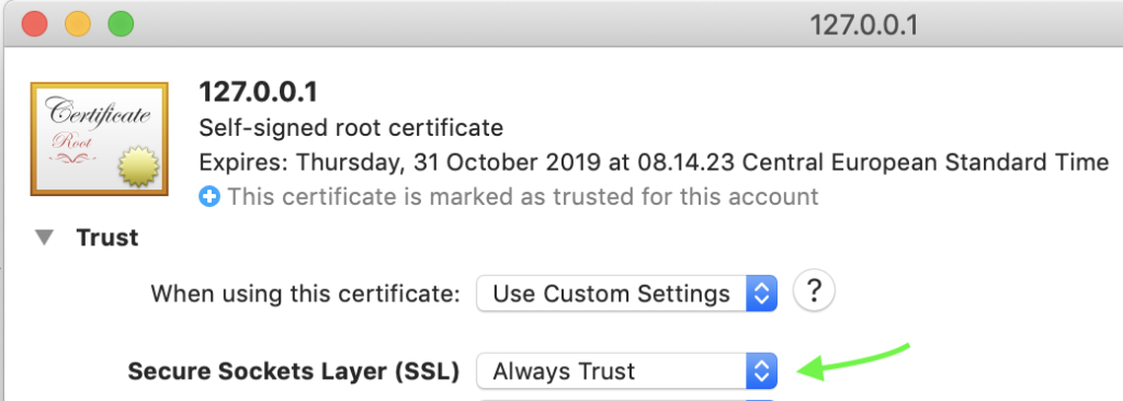

  1. Doppelklicken Sie auf die Zertifikatdatei und fügen Sie sie dem Login Keychain hinzu.
  2. Klicken Sie im linken Bereich auf Meine Zertifikate und suchen Sie das Element mit dem oben eingegebenen Domainnamen oder der IP-Adresse.
  3. Doppelklicken Sie auf dieses Element und setzen Sie es auf Immer vertrauenswürdig für Secure Sockets Layer (SSL).
