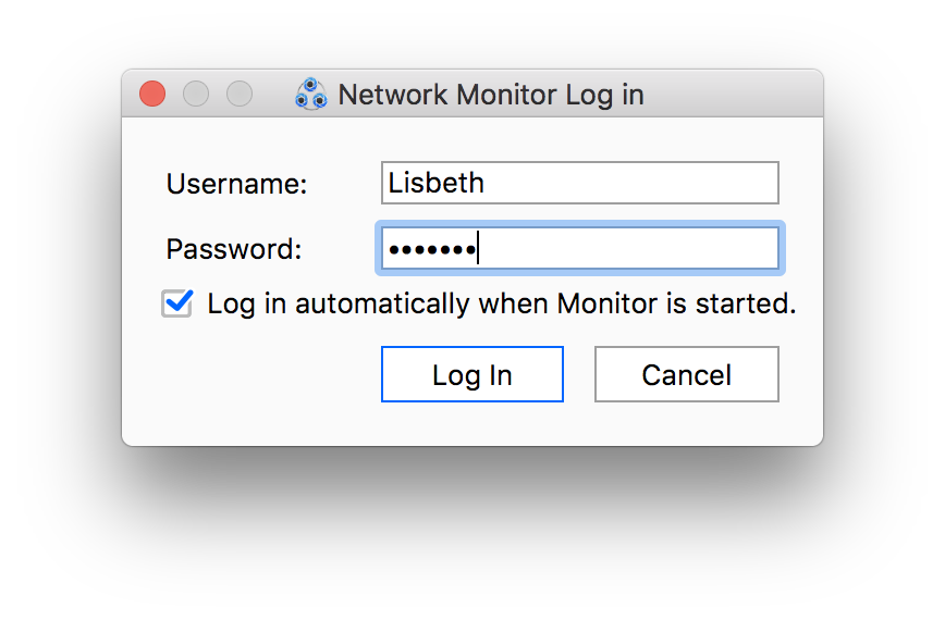

1. Einloggen
Klicken Sie in KeyShot Netzwerk Monitor auf Datei> Anmelden und geben Sie Ihre Administratoranmeldeinformationen ein.

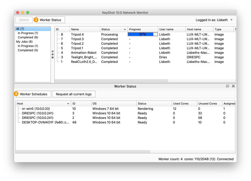

2. Arbeiter-Status anzeigen
Wenn das Fenster Arbeiter-Status nicht sichtbar ist, klicken Sie auf Arbeiter-Status, um es anzuzeigen.
3. Starten Sie den Arbeiterzeitplan Manager
Klicken Sie im Bereich Arbeiterstatus auf Arbeiterzeitpläne.

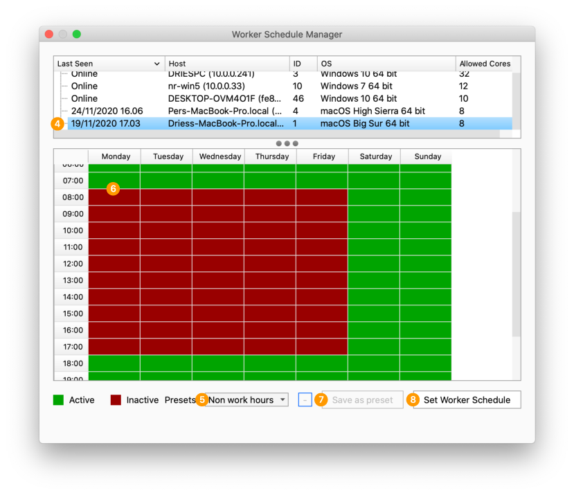

6. Benutzerdefinierte Zeitpläne
Sie können auch einen eigenen Zeitplan erstellen, der auf Ihren Rendering- und Verarbeitungsanforderungen basiert. Beispielsweise möchten Sie möglicherweise, dass ein Arbeiter während der Mittagspause aktiv wird. Klicken Sie auf die 1-Stunden-Blöcke, um Aktiv / Inaktiv umzuschalten. Rote Blöcke zeigen inaktive Stunden an und grüne Blöcke zeigen an, dass der Arbeiter verfügbar ist.
7. Speichern Sie Ihre benutzerdefinierte Voreinstellung (optional)
Nachdem Sie Ihren Zeitplan eingerichtet haben, können Sie auf Als Voreinstellung speichern klicken, um eine benutzerdefinierte Voreinstellung zu speichern.
Benennen Sie Ihre Voreinstellung und klicken Sie auf OK.  Sie können diese Voreinstellung jetzt aus der Dropdown-Liste Voreinstellungen (5) auswählen.
8. Zeitplan anwenden
Klicken Sie auf Arbeiterzeitplan festlegen. Ihr Arbeiterzeitplan ist jetzt festgelegt!
