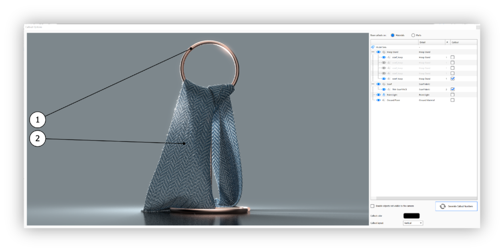

Callout Editor
Mit dem Callout-Editor können Sie Callouts für Ihre Materialinformationen hinzufügen, bearbeiten und verwalten.
Szenenbaum
Im Szenenbaum auf der rechten Seite können Sie wählen, ob Sie Ihre Callouts auf Materialien oder Bauteilen basieren möchten und auf welchen Materialien/Bauteilen Sie Callouts haben möchten.
Für die Kamera unsichtbare Objekte anzeigen
Dadurch können Sie Objekte im Szenenbaum aktivieren/deaktivieren, die für die Kamera nicht sichtbar sind.
Callout-Nummern generieren
Dadurch werden Callout-Nummern für die Materialien/Bauteile neu generiert, die im Szenenbaum mit einem Häkchen versehen sind.
Callout-Farbe
Mit der Option Callout-Farbe können Sie die Farbe Ihrer Callouts anpassen.
Callout-Layer
Mit der Option Callout-Layer können Sie zwischen einem vertikalen und einem horizontalen Layout wählen.
