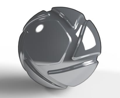

Die Kontur-Textur fügt Ihren Bauteilen Details entlang der Kante hinzu, ähnlich wie das Toon-Material, kann als Textur jedoch auf jedes Material angewendet.
Erweitertes Material mit Kontur als Farb-Textur.

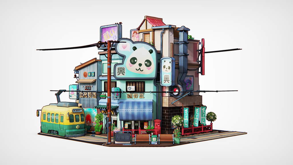

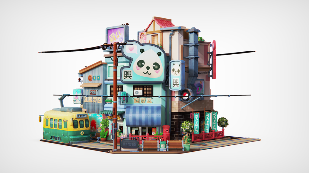

Gleiches Modell ohne und mit der Kontur-Textur. Modell von Glen Fox.
