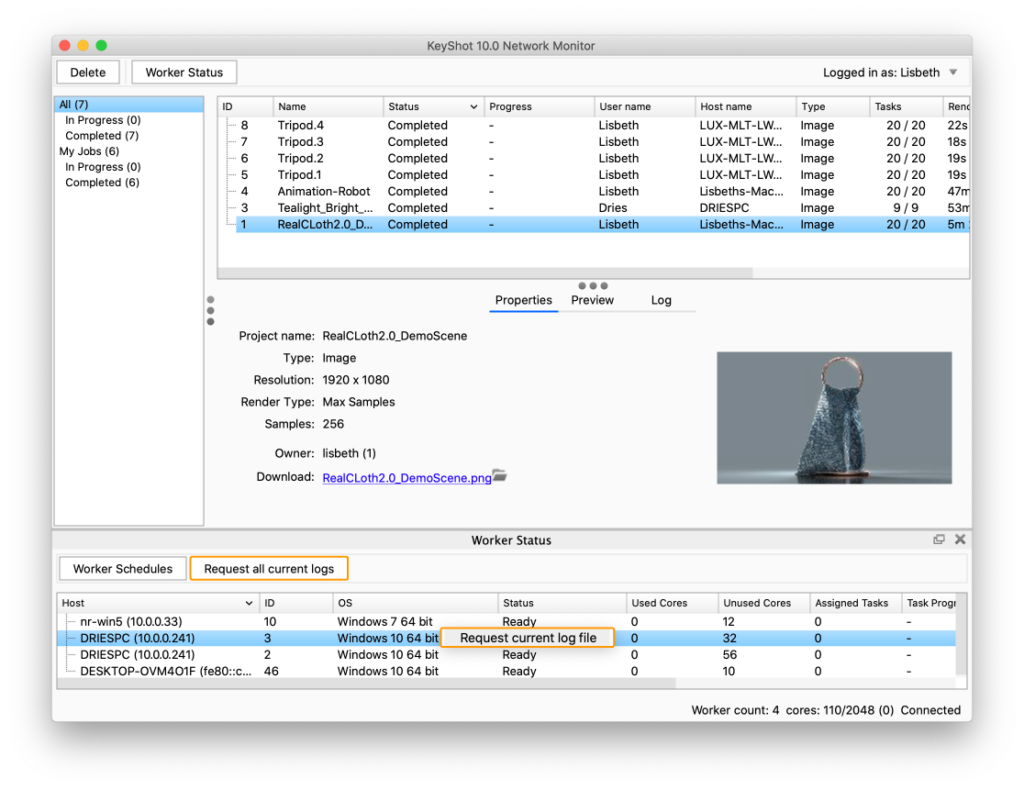

Zugriffsprotokolle
Auf Protokolle kann über den Monitor zugegriffen werden.
  • Für alle Protokolle: Klicken Sie auf die Schaltfläche Alle aktuellen Protokolle anfordern
  • Für Protokolle von einem bestimmten Arbeiter: Klicken Sie mit der rechten Maustaste auf den Arbeiter, von dem Sie Protokolle erhalten möchten, und wählen Sie Aktuelle Protokolldatei anfordern aus.
