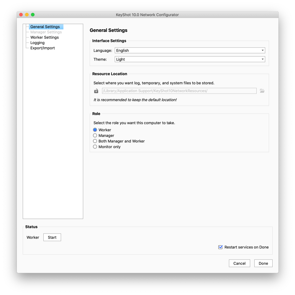

Allgemeine Einstellungen
Oberflächen-Einstellungen – Wählen Sie die Sprache und die Themenfarbe sowohl im Netzwerkkonfigurator als auch im Monitor aus.
Speicherort der Ressourcen – KeyShot Netzwerk-Rendering erstellt einen Ressourcenordner, in dem Protokollinformationen, System- und temporäre Dateien gespeichert werden.
Standard-Speicherort des Ressourcenordners:
  • Windows: C:\Users\Public\Public Documents\KeyShot11NetworkResources
  • Mac: /Library/Application Support/KeyShot12NetworkResources
Bei Bedarf können Sie den Speicherort des Ressourcenordners ändern, dies wird jedoch nicht empfohlen.
Rolle – Wählen Sie die Arbeiterrolle aus. Jetzt sind die relevanten Einstellungen für den Arbeiter in der Liste links im Fenster verfügbar.
Wenn Sie mit den Standardeinstellungen für den Arbeiter zufrieden sind, können Sie den Rest überspringen und den Netzwerkkonfigurator hier beenden.
Status – Das Statusfenster unten im Fenster informiert Sie über den aktuellen Status des Arbeiters. Sie können ihn manuell starten oder so einstellen, dass er nach Abschluss der Netzwerkkonfiguration automatisch neu gestartet wird. Wenn Sie die Einstellungen eines Arbeiters bearbeiten, der bereits ausgeführt wird, werden Sie darüber informiert, wenn ein Neustart erforderlich ist
Beachten Sie, dass für die Installation des Arbeiter-Service Administratorrechte erforderlich sind. Wenn Ihr Arbeiter-Service installiert wurde, können Sie den Service starten und stoppen, ohne über Administratorrechte zu verfügen.

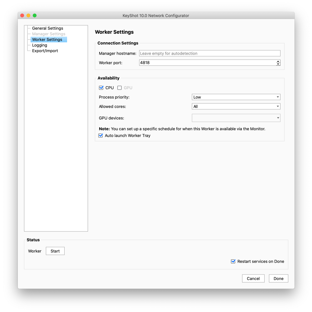

Arbeitereinstellungen
Verbindungseinstellungen – Hier legen Sie fest, wie der Arbeiter eine Verbindung zum Manager herstellt. Mit den Standardeinstellungen stellt der Arbeiter automatisch eine Verbindung zu einem Manager im selben Netzwerk her.
  • Manager-Hostname – Geben Sie an, zu welchem Manager der Arbeiter eine Verbindung herstellen soll.
  • Arbeiter-Port – Legen Sie den Port für die Arbeiter-Manager-Verbindung fest. Dies sollte mit dem in der Konfiguration des Managers festgelegten Port übereinstimmen. Der Standard-Arbeiter-Port in KeyShot Studio 2025 ist 4848.
Verfügbarkeit – Wenn Sie den Computer neben dem Netzwerk-Rendering auch für andere Zwecke verwenden, möchten Sie möglicherweise die Verfügbarkeit einschränken.
  • CPU / GPU – Hier können Sie auswählen, für welche Job-Typen der Arbeiter verfügbar sein soll. Der Arbeiter kann eines oder beides tun. Die GPU-Option wird deaktiviert, wenn die GPU die Anforderungen nicht erfüllt werden – siehe unten.
  • Prozesspriorität – Hiermit wird die Priorität des Arbeiter-Service auf dem Computer festgelegt. Dies ist relevant, wenn Sie auch andere Anwendungen auf dem Computer ausführen. Im Fall einer niedrigen Priorität können die anderen Anwendungen zuerst das verwenden, was sie von den verfügbaren CPU-Ressourcen benötigen.
  • Zugelassene Kerne – Wenn Sie die Verwendung der CPU für das Netzwerk-Rendering aktiviert haben, können Sie die Standardanzahl der Kerne festlegen, die für das Netzwerk-Rendering verfügbar gemacht werden. Wenn Sie es vorübergehend einschränken müssen, können Sie dies über den Arbeiter-Tray tun.
  • GPU-Geräte – Wenn Sie die Verwendung der GPU für das Netzwerk-Rendering aktiviert haben und über mehrere GPUs verfügen, können Sie auswählen, welche für das Netzwerk-Rendering verfügbar gemacht werden sollen. Wenn Sie es vorübergehend einschränken müssen, können Sie dies über den Arbeiter-Tray tun.
  • Automatischer Start (nicht für Linux-Arbeiter verfügbar) – Standardmäßig wird auf allen Computern, die als Netzwerk-Rendering-Arbeiter dienen, der Arbeiter-Tray ausgeführt. Sie finden es im Menü Aufgabe unter Windows und in der Menüleiste unter Mac. In Fällen, in denen Sie nicht möchten, dass die Benutzer die Kerne einfach einschränken / anhalten können, können Sie dies deaktivieren.

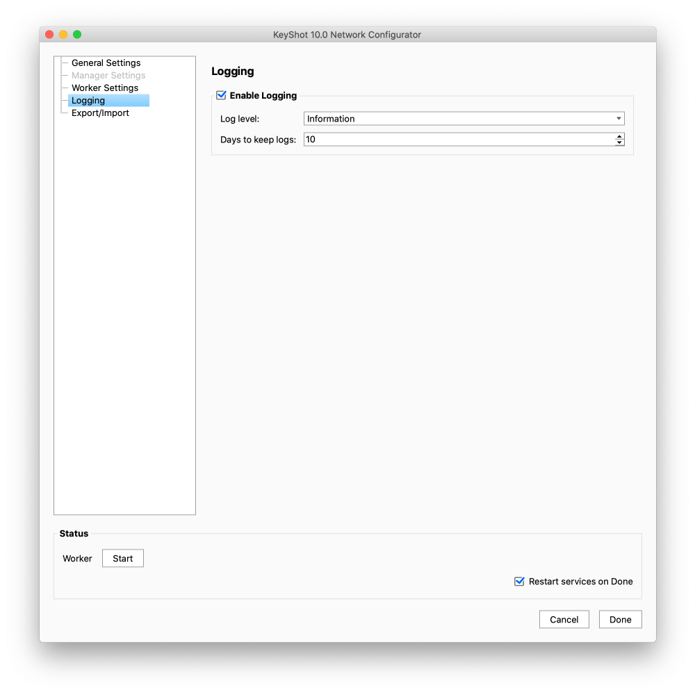

Protokollierung
Die Protokolldateien verfolgen den Status, die Informationen und mögliche Fehler des Netzwerk-Renderings. Wenn Sie die Protokollierung bei Ihrem Arbeiter aktivieren, können Sie auswählen, welche Vorfälle protokolliert werden sollen und wie lange die Protokolle aufbewahrt werden sollen. Die Protokolle werden im Ordner Ressourcen gespeichert (wie in den allgemeinen Einstellungen festgelegt). Und sie können im Monitor angezeigt werden.
Um die Protokollierung zu aktivieren, klicken Sie im KeyShot Netzwerk-Konfigurator auf Protokollierung und aktivieren Sie die Option Protokollierung aktivieren.
  • Protokollebene – Wählen Sie aus, auf welcher Ebene Protokolle aufgezeichnet werden sollen: (Wenn Sie eine höhere Protokollebene auswählen, werden alle anderen Protokollebenen darunter aufgezeichnet.)
    1. Verfolgung – Zeigt alle Arten von Protokollnachrichten an.
    2. Informationen – keine Verfolgung, zeigt jedoch Warnungen, Fehler und Schwerwiegend.
    3. Warnung – keine Verfolgung und Informationen, zeigt jedoch Warnungen, Fehler und Schwerwiegend.
    4. Kritisch – keine Verfolgung, Informationen und Warnungen, zeigt jedoch Fehler und Schwerwiegend.
    5. Schwerwiegend – keine Verfolgung, Informationen, Warnungen und Fehler zeigt jedoch Schwerwiegend.
  • Tage zum Aufbewahren von Protokollen – Legen Sie eine Grenzzeit für gespeicherte Protokolle fest. Alle Protokolle, die den festgelegten Zeitrahmen überschreiten, werden gelöscht.

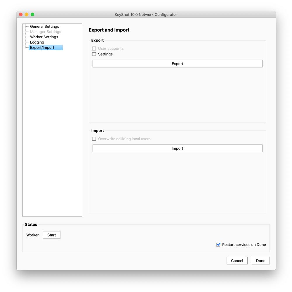

Exportieren/Importieren
Wenn Sie Ihre Netzwerk-Rendering-Installation verschieben müssen oder Ihre aktuellen Einstellungen beim Upgrade einfach wiederverwenden möchten, können Sie Benutzerkonten und / oder Einstellungen exportieren und auf den neuen Computer importieren.
  • Exportieren – Der Export enthält die Einstellungen des Netzwerkkonfigurators.
  • Importieren – Drücken Sie auf Importieren und wählen Sie die ZIP-Datei aus. Beachten Sie, dass der Speicherort des Ordners Ressourcen nicht aus den importierten Einstellungen übernommen wird. Und es werden keine Benutzereinstellungen importiert.
Anmerkung
Der Export enthält die Einstellungen, die derzeit auf dem Arbeiter ausgeführt werden. Wenn Sie Änderungen an den Netzwerkkonfiguratoreinstellungen vorgenommen haben, müssen Sie den Konfigurator vor dem Export neu starten.
