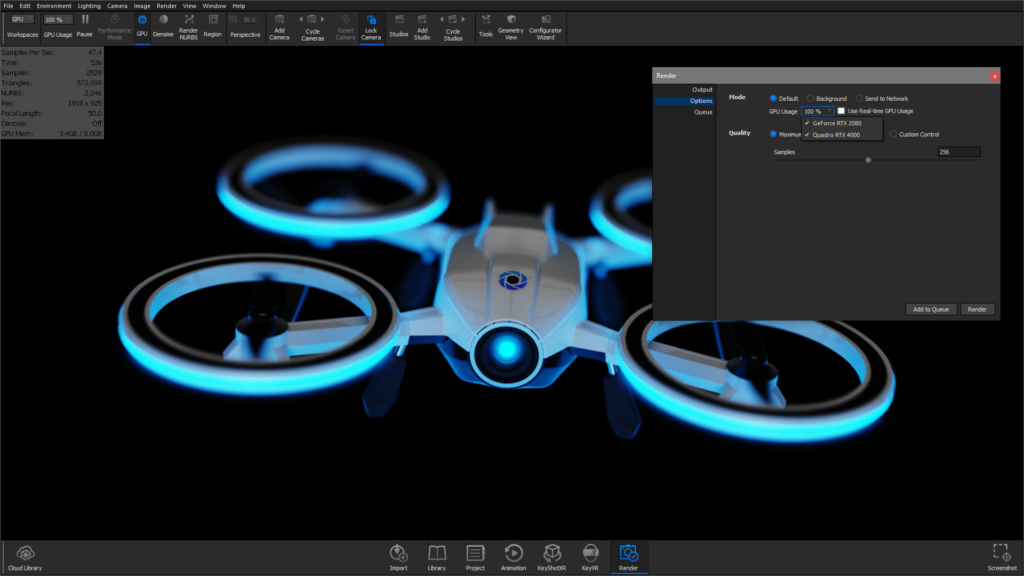

Echtzeitansicht
Um den GPU-Modus in der KeyShot Studio-Echtzeitansicht zu verwenden, wählen Sie im Ribbon den GPU Modus oder Rendern> GPU Modus im Hauptmenü.
Wenn der GPU Modus aktiv ist, wird das Dropdown-Menü CPU-Auslastung im Ribbon in KeyShot Studio durch ein Dropdown-Menü GPU-Auslastung ersetzt, in dem die verfügbaren GPUs aufgeführt sind. Hier können Sie einschränken, welche GPUs für KeyShot Studio zugewiesen sind. Sie können die GPU Nutzung auch unter Rendern, GPU Nutzung im Hauptmenü einschränkenHier ist die Option auch dann verfügbar, wenn der GPU-Modus nicht aktiv ist. So können Sie ein Limit festlegen, bevor Sie in den GPU-Modus wechseln.
In der Heads-Up-Anzeige können Sie die GPU-Rendergeschwindigkeit mit Proben pro Sekunde sowie die Speichernutzung beobachten. Wenn der GPU nicht mehr genügend Speicher zur Verfügung steht, kehrt KeyShot zum CPU-Rendering zurück.
Um die GPU zu Ihrer Standard-Render-Engine zu machen, gehen Sie zu Einstellungen > Allgemein und laden Sie eine neue Startszene mit aktiviertem GPU-Modus hoch.
Lokale Renderausgabe
Wenn Ihre GPU die oben aufgeführten Anforderungen erfüllt, können Sie im GPU-Modus lokal rendern (Standard- und Hintergrund-Rendering) und im GPU-Modus Aufträge an das Netzwerk-Rendering senden. Sie können entweder festlegen, dass die Render-Engine dem Echtzeitansichtsmodus folgt, oder entweder CPU oder GPU in der Auswahl der Render-Engine im Render-Dialog > Optionen angeben.

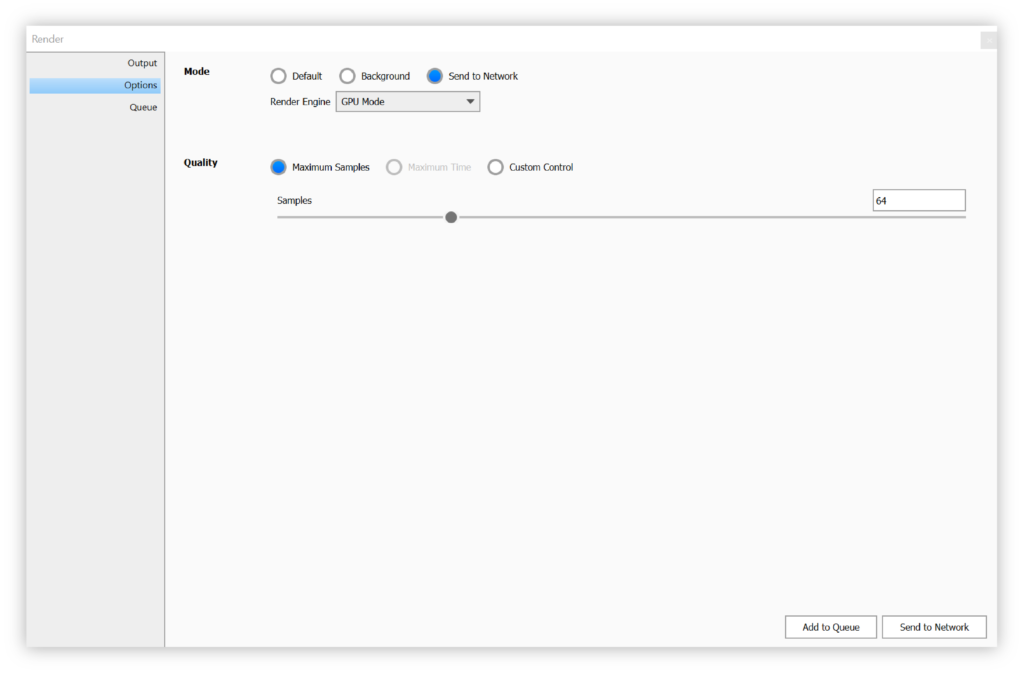

Netzwerk-Rendering
Wenn Ihre GPU die oben aufgeführten Anforderungen NICHT erfüllt, können Sie im GPU-Modus weiterhin Aufträge an Netzwerk-Rendering senden. Um GPU-Jobs für das Netzwerk-Rendering hinzuzufügen, wählen Sie einfach den GPU-Modus im Abschnitt Render-Engine im Render-Dialog > Optionen.
Rendern>Optionen ist geöffnet und der GPU-Modus ist im Abschnitt Render-Engine ausgewählt.
