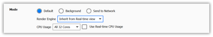

Modus
Standard
Der Render-Modus Standard erlaubt Ihnen lediglich das Rendern unmittelbar nach dem Anpassen Ihrer Einstellungen für die Render-Ausgabe bzw., falls Sie KeyShot Pro verwenden, das Senden Ihres Renderings an die Render-Queue.
Hintergrund (Pro)
Mit der Render-Modus-Option Hintergrund können Sie den Rendervorgang im Hintergrund laufen lassen und weiterarbeiten. Bemerken Sie, das die Echtzeitansicht standardmäßig pausiert wird, wenn der Rendervorgang gestartet wird. Wählen Sie Render und deaktivieren Sie Echtzeitrender, um die Pausierung der Echtzeitansicht zu beenden und weiterzuarbeiten.
An Netzwerk senden
Im Rendermodus An Netzwerk senden können Sie Ihren Renderauftrag an den KeyShot Network Rendering Monitor senden. Stellen Sie sicher, dass der Monitor installiert ist und ausgeführt wird, um einen Auftrag zu senden, der im Netzwerk gerendert werden soll. Weitere Informationen finden Sie im KeyShot Network Rendering-Handbuch.
CPU/GPU Auslastung
Abhängig von der Auswahl der Render Engine können Sie die CPU- / GPU-Nutzung steuern, wodurch Sie festlegen können, wie viele Kerne Ihrer CPU / welche GPUs für den Renderjob zugewiesen sind.

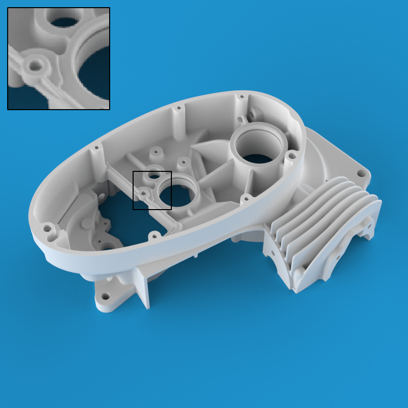

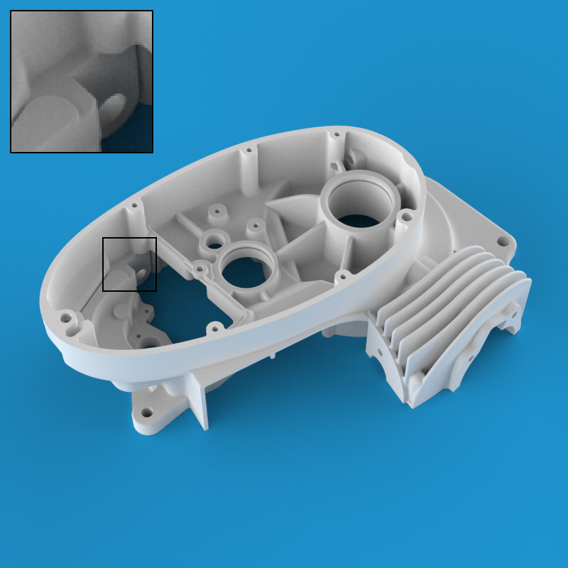

Pixelfiltergröße
Dadurch wird das Ausmaß der Unschärfe in Pixeln festgelegt, die auf das Bild angewendet werden, um das übermäßig scharfe Aussehen zu verringern, das computergenerierte Bilder haben können. Das Erhöhen des Werts führt zu mehr Unschärfe, verhindert jedoch Aliasing und verringert die Schärfe. Dies erhöht die Renderzeit nicht. Es wird empfohlen, diese Einstellung auf dem Standardwert von 1,5 zu belassen. Höhere Werte führen dazu, dass Bilder mit niedriger Auflösung übermäßig verschwommen aussehen, können jedoch für Renderings mit hoher Auflösung verwendet werden. Der Wert 1 deaktiviert die Pixelunschärfe. Die maximale Unschärfe beträgt 3 Pixel.

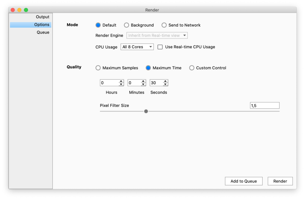

Maximale Zeitdauer
Die Option Maximale Zeitdauer für die Render-Qualität verfeinert das Rendering progressiv über die eingestellte Zeitdauer hinweg. Diese Option verwendet dieselben Rendertechniken, die Sie beim Rendern in der Echtzeitansicht sehen. Diese Technik wird auch bei der Option Maximale Samples verwendet, sie unterscheidet sich jedoch von der Methode, die im Modus Benutzerdefiniert verwendet wird.
Beim Rendern einer Animation können Sie die maximale Zeitdauer für jeden zu rendernden Frame oder eine Gesamtdauer für die vollständige Animation einstellen.

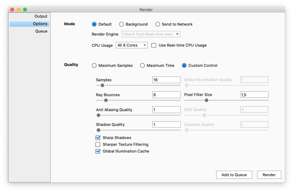

Benutzerdefiniert
The Custom Control option allows control over all quality settings available in KeyShot Studio. Dieser Modus liefert in der Regel glattere Ergebnisse in Bereichen mit starkem Rauschen oder Schatten.

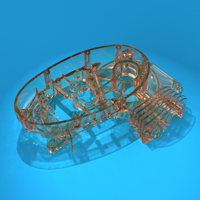

Das folgende Beispiel zeigt ein benutzerdefiniertes Rendering mit einem blauen Kunststoffmaterial. Benutzerdefiniert kann eine gute Option sein, um rauschfreie Bilder von Szenen mit diffusen Materialien wie Kunststoffen effizient zu rendern.
Das Modell in dieser Szene wurde von dk erstellt und von GrabCAD heruntergeladen.
Proben (Samples)
Steuert die Anzahl an Lichtstrahlen pro Pixel, die in die Umgebung ausgesendet werden, um Informationen zur Bestimmung des endgültigen Farbtons dieses Pixels zu sammeln. Am besten ist es, diese Einstellung für jedes Material zu regeln und einen Wert zwischen 8 und 16 in den Rendereinstellungen einzustellen.
Informationen zu Proben und zum Einstellen von Proben pro Material finden Sie im Abschnitt über Rauheit und glänzende Proben.
Ray-Bounces (Strahlen-Reflexionen)
Ray Bounces geben an, wie oft Lichtstrahlen berechnet werden, wenn sie in einer Szene reflektiert werden. Ray Bounces werden zunächst auf der Registerkarte Beleuchtung festgelegt, und alle dort eingegebenen Werte werden vom Renderdialog übernommen. Der im Renderdialog festgelegte Wert wird jedoch nicht von der Registerkarte Beleuchtung übernommen. Auf diese Weise können Sie die Anzahl der Ray Bounces für das jeweilige Rendering anpassen, ohne die allgemeine Einstellung zu beeinflussen.
Weitere Informationen zu Ray Bounces finden Sie auf der Seite Benutzerdefinierte Beleuchtungsvoreinstellungen.

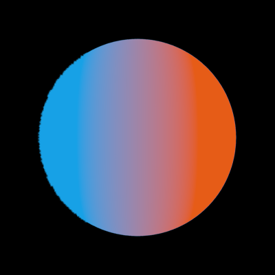

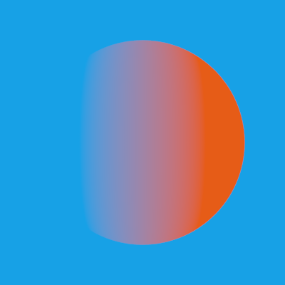

Durch Erhöhen der Anti-Aliasing-Qualität können Artefakte vermieden werden, die beim Rendern mit Alpha (Transparenz) mit Objekten auftreten können, deren Farbe dem Hintergrund sehr ähnlich ist. Zur Veranschaulichung wird ein synthetisches Beispiel verwendet.
Standbild-Rendering einer Kugel aus flachem Material mit einer Farbverlaufstextur, deren Farbe auf einer Seite mit dem Hintergrund übereinstimmt.
Transparentes Rendering auf einer festen schwarzen Hintergrundfarbe für eine Anti-Aliasing-Qualität von 1.
Transparentes Rendering auf einer festen schwarzen Hintergrundfarbe für eine Anti-Aliasing-Qualität von 5.
Wenn der Anti-Aliasing-Wert 1 ist, zeigt die blaue Seite der Kugel Artefakte. Diese Artefakte fehlen, wenn eine Anti-Aliasing-Qualität von 5 verwendet wird.

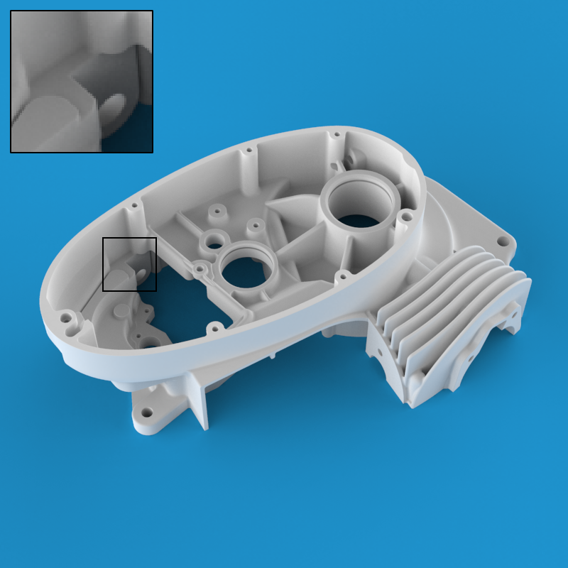

Pixelfiltergröße
Pixelfiltergröße = 1
(Keine Pixel-Unschärfe)
Pixelfiltergröße = 1.5
Pixel Filter Size = 3

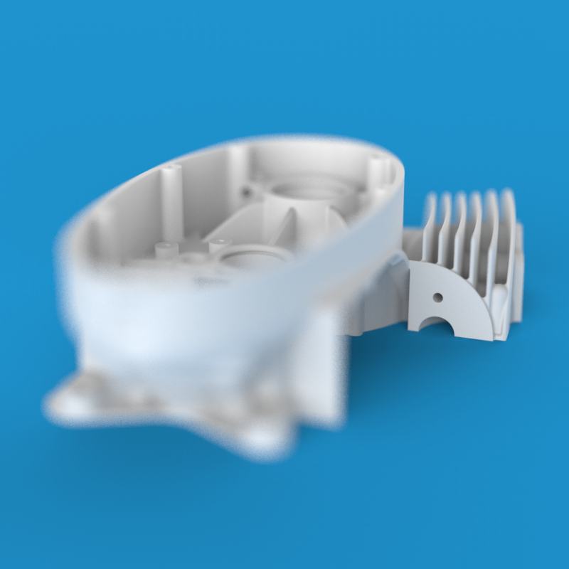

Schärfentiefe-Qualität
Dadurch wird die Qualität der Schärfentiefe gesteuert, wenn sie auf der Registerkarte Kamera aktiviert ist. Das Erhöhen dieses Werts wirkt sich auf die Renderzeit aus. Für die Produktionsqualität wird ein Wert zwischen 3 – 5 empfohlen. Wenn die Schärfentiefe nicht aktiviert ist, ist dieser Parameter ausgegraut. Weitere Informationen zur Schärfentiefe finden Sie im Abschnitt über Kameras.
DOF Qualität = 1
One the left side of the slider the DOF Quality=1. On the right side of the slider the DOF Quality=3

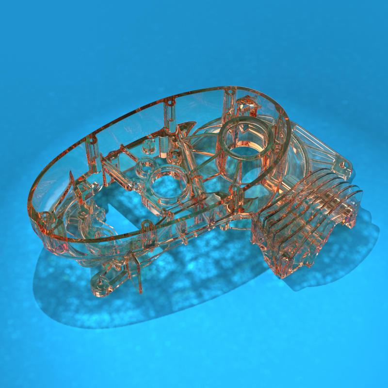

Kaustiken-Qualität
Durch Erhöhen dieses Werts werden die Proben und die Qualität der Kaustiken verbessert. Wenn die Kaustiken nicht aktiviert sind, wird dieser Parameter ausgegraut. Sie können Kaustiken auf der Registerkarte Beleuchtung des Projektfensters aktivieren. Der maximale Wert, der eingegeben werden kann, ist 50. Durch Erhöhen des Werts wird der Speicherverbrauch erhöht, und hohe Werte erfordern viel Systemspeicher. Weitere Informationen zu Kaustiken finden Sie auf der Seite Brechungsindex.
Die folgenden Beispiele zeigen den Effekt der Erhöhung der Kaustiken-Qualität für eine Szene mit einem Vollglasmaterial, das von einem Spotlicht beleuchtet wird.
Kaustiken-Qualität = 1
Kaustiken-Qualität = 10
Kaustiken-Qualität = 25
