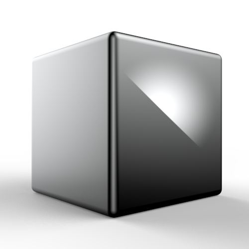

Insgesamt ergibt eine kleinere Auflösung eine bessere Leistung, eine größere Auflösung jedoch eine bessere Schatten- und Reflexionsqualität. Normalerweise reicht der Standardwert aus. Wenn Sie jedoch mit stark reflektierenden Materialien und halben/quadratischen Pins oder Pins mit geringer/keiner Abschwächung arbeiten, müssen Sie möglicherweise die Auflösung erhöhen.
On the left side of the slider, the environment resolution is low, on the right the resolution has been increased. Notice that the edge of the highlight is not as sharp as in the example you see if you pull te slider to the left, where the environment has a high resolution.
