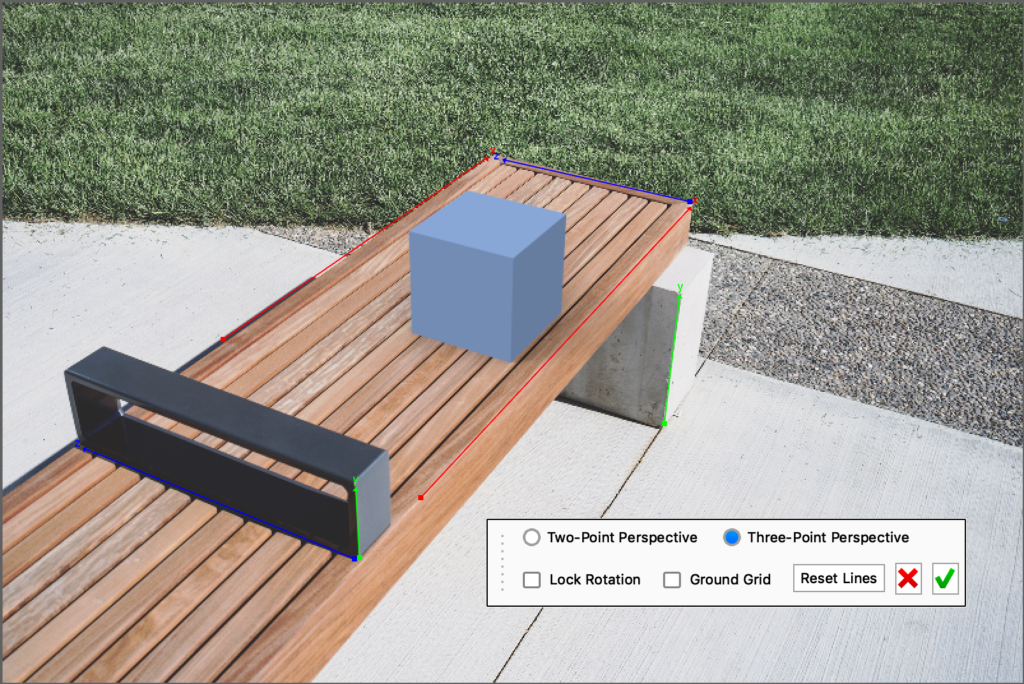

    In der Echtzeitansicht wird ein Widget angezeigt, und Sie werden auch 2 oder 3 Sätze Fluchtlinien in verschiedenen Farben bemerken. – Die Linien und Farben entsprechen dem Koordinatensystem der Szene. X ist blau, Z ist rot und Y ist grün.
  3. Wählen Sie die Zwei- oder Drei-Punk-Persptektive aus, je nachdem, was zu Ihrem Hintergrundbild passt.
  4. Passen Sie die Fluchtlinien so an, dass sie mit der Perspektive im Bild übereinstimmen. Um die besten Ergebnisse zu erzielen, versuchen Sie, orthogonale Linien im Hintergrundbild zu finden, die Sie beim Anpassen der Perspektive als Hilfsmittel verwenden können. Verschieben Sie die Endpunkte der Linien gemäß dem Koordinatenlayout zu Referenzpunkten im Hintergrundbild. Beachten Sie, dass die Kamerawerte entsprechend aktualisiert werden. Nach dem Ausrichten schwenken und verschieben Sie die Kamera, um das Objekt so zu positionieren, dass es richtig in die Szene passt.
  5. Klicken Sie auf das grüne Häkchen, um die Änderungen beizubehalten und das Werkzeug zu schließen
Verwenden Sie die Linien im Hintergrundbild, um die Fluchtlinien einzurichten.
Tipp
Wenn Sie eine Perspektiv-Einpassung in ein Hintergrundbild versuchen, wird empfohlen, den Perspektive-Wert auf die Brennweite der Kameralinse zu setzen, die oft in den Exif-Daten enthalten ist.

Zwei-Punkt-Perspektive
Dies ist der Modus, der in den meisten Fällen verwendet wird, wenn das Bild zwei Fluchtpunkte am Horizont hat und alle vertikalen Linien parallel erscheinen.
Passen Sie die Fluchtlinien entsprechend der Ebene an, auf der sich das Objekt befindet.
Drei-Punkt-Perspektive
Die Dreipunktperspektive wird am häufigsten verwendet, wenn versucht wird, Gebäude oder Objekte zu platzieren, wenn sich die Kamera auf einer niedrigen oder hohen Augenhöhe befindet.
Passen Sie die Perspektive mit 3 Sätzen orthogonaler Linien an, um die Fluchtpunkte an die Ebene anzupassen, auf der das Objekt platziert ist, sowie an vertikale Linien. Stellen Sie sicher, dass die Aufwärtsachse von Perspektivisch einpassen mit der in der Szene übereinstimmt.

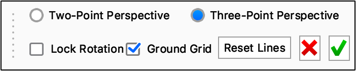

Drehung sperren
Wenn die Drehung gesperrt ist, wirken sich Anpassungen an den 3 Linien nicht auf den Azimut aus.
Bodengitter
Schalten Sie das Bodengitter in der Szene ein, um die Perspektive anzupassen. Schalten Sie das Bodengitter in der Szene ein, um die Perspektive anzupassen.
Linien zurücksetzen
Setzen Sie alle Liniensätze auf ihre Standardposition zurück. Die Kamera wird entsprechend aktualisiert.
