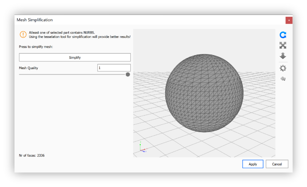

So vereinfachen Sie das Mesh
  1. Starten Sie das Mesh Vereinfachen Tool
    Das Mesh Vereinfachen-Tool kann entweder über den Abschnitt Tools im Ribbon oder durch Klicken mit der rechten Maustaste auf ein Modell oder ein Bauteil im Szenenbaum oder in der Echtzeitansicht gestartet werden.
  2. Mesh Qualität anpassen
    Sie können die Qualität des Netzes mithilfe des Schiebereglers anpassen.
  3. Klicken Sie Vereinfachen
    Durch Klicken auf die Schaltfläche Vereinfachen werden Ihre Änderungen in der Vorschau angezeigt.
  4. Abbrechen/Anwenden
    Klicken Sie auf Anwenden, um die Änderungen an der Szene abzuschließen und den Dialog zu schließen. Abbrechen macht alle Änderungen rückgängig und beendet den Dialog.
