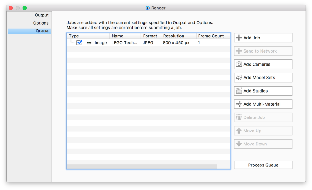

Die Render-Queue wird zur die Stapelverarbeitung Ihrer Standbilder, Animationen, KeyShotXR und Konfigurator Rendering-Jobs verwendet.
In der Queue werden Jobtyp, Name, Format, Auflösung und Anzahl der Frames angezeigt. Sie können mit der Maus über einen Job fahren, um eine größere Vorschau der Miniaturansichten zu sehen. Nachdem der Job hinzugefügt wurde, sehen Sie außerdem den Rendermodus und die Anzahl der Samples.
Job hinzufügen/löschen
Verwenden Sie diese Schaltflächen, um Jobs zur Warteschlangenliste hinzuzufügen und daraus zu entfernen. Jobs werden mit den aktuellen Einstellungen hinzugefügt, die unter Ausgabe und Optionen angegeben sind. Jeder Job kann eigene Einstellungen haben.

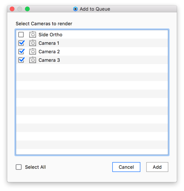

Kameras hinzufügen
Sendet gespeicherte Kameras an die Render-Queue. Diese Schaltfläche ist aktiv, wenn mehr als eine Kamera vorhanden ist. Klicken Sie auf die Schaltfläche Kameras hinzufügen, um das Kamera-Queue-Fenster zu öffnen, und markieren Sie die Kameras, die Sie zur Queue hinzufügen möchten.

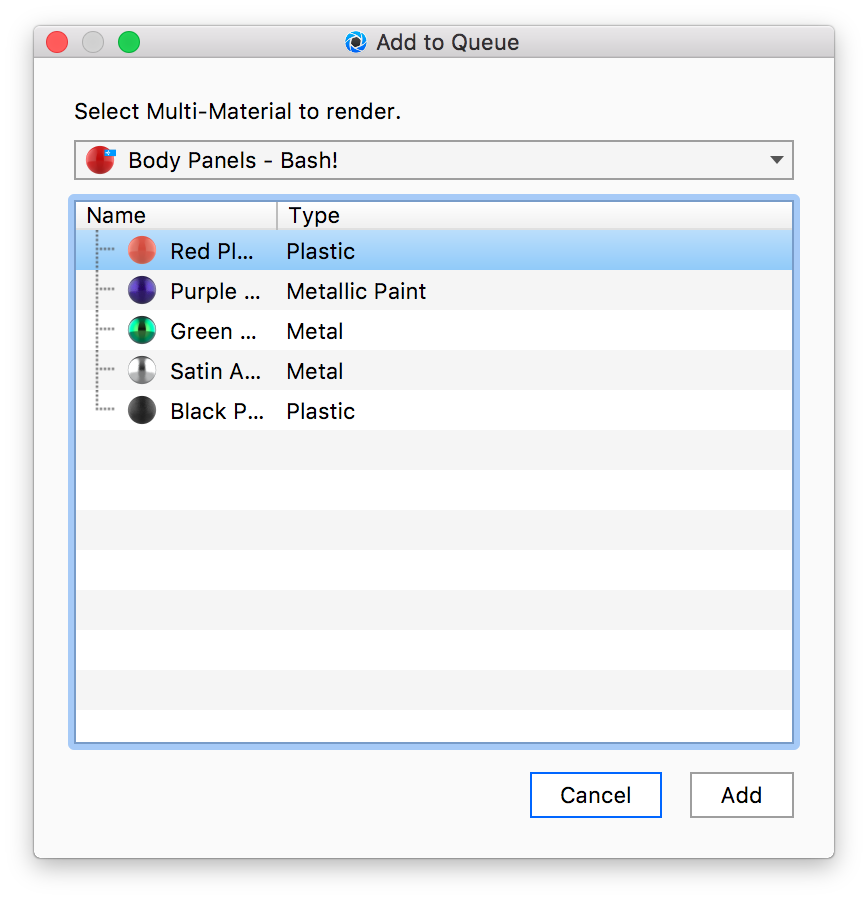

Multimaterial hinzufügen
Senden Sie Sub-Materialien eines ausgewählten Multimaterials an die Render-Queue. Diese Schaltfläche ist aktiv, wenn in einer Szene ein oder mehrere Multimaterialien vorhanden sind.
Klicken Sie auf die Schaltfläche Multimaterial hinzufügen, um das Fenster Multimaterial-Queue zu öffnen und ein Multimaterial auszuwählen. Wenn Sie auf Hinzufügen klicken, wird der Warteschlange ein Rendering der Szene hinzugefügt, in der alle Sub-Materialien des ausgewählten Multimaterials angezeigt werden. Der Rest der Multimaterialien in der Szene wird mit dem aktuell in der Echtzeitansicht aktiven Sub-Material angezeigt.

Nach oben/unten
Sie können einen Job in der Liste auswählen und dann durch Klicken auf Nach oben oder Nach unten die Position dieses Jobs in der Queue ändern. Die Jobs oben werden als erstes gerendert. Sie können das Kontrollkästchen neben dem Job zum Deaktivieren des Jobs verwenden. Der Job wird dann beim Abarbeiten der Queue übersprungen.
Queue verarbeiten
Wenn Sie bereit sind, die Queue zu starten, klicken Sie auf die Schaltfläche Queue verarbeiten. Alle Aufträge mit einem blauen Häkchen werden bearbeitet. Sie können eine Mehrfachauswahl von Jobs über das Kontextmenü aktivieren/deaktivieren.
