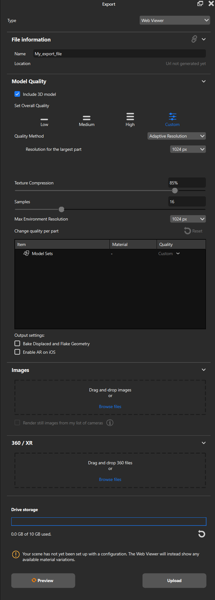

Exportieren in den Web Viewer
Dateiinformationen
Name
Es ist erforderlich, dass Sie einen Szenennamen festlegen.
Ort
Dies ist die URL Ihrer hochgeladenen Szene.
Modellqualität
3D-Modell inkludieren
Ermöglicht Ihnen, Ihr 3D-Modell vom Web Viewer-Upload auszuschließen.
Gesamtqualität festlegen
Für einen schnellen und einfachen Upload können Sie zwischen drei Qualitäts-Voreinstellungen wählen.
Sie können auch die Option „Benutzerdefinierte Qualität“ auswählen. Dadurch haben Sie Zugriff auf Folgendes:
  • Qualitätsmethode – Sie können zwischen adaptiver Auflösung oder DPI wählen.
  • Texturkomprimierung – Ermöglicht Ihnen die Steuerung der Komprimierungsqualität Ihrer Texturen.
  • Samples – Legt die Anzahl der Samples fest, die für die gebackenen Texturen verwendet werden. Höhere Werte können das Rauschen reduzieren, verlängern aber die Backzeit.
  • Maximale Umgebungsauflösung – Ermöglicht Ihnen, die maximale Größe festzulegen, auf die die Umgebungsauflösung skaliert wird.
Qualität pro Bauteil ändern
In diesem Abschnitt können Sie die Qualität bestimmter Bauteile Ihrer Szene ändern. Sie können beispielsweise die Qualität versteckter Bauteile verringern, um die Leistung und die Upload-Geschwindigkeit zu verbessern.
Ausgabeeinstellungen
  • Verformungs- und Flocken-Geometrie - Dadurch werden alle Verformungs- und Flocken-Geometrieknoten in Ihrer Szene gebacken.
  • AR auf iOS aktivieren – Um AR auf iOS zu verwenden, aktivieren Sie dies und öffnen Sie die Szene in Safari.
Beachten Sie, dass Sie unter Android AR in Chrome bei jedem Upload verwenden können.
Bilder
Auf diese Weise können Sie beliebige Bilder per Drag & Drop zu Ihrer Web Viewer-Szene hinzufügen. Sie können auch Bilder aus Ihrer Kameraliste rendern.
360/XR
Beim Rendern eines KeyShotXR erhalten Sie auch eine .360-Ausgabedatei. Sie können Ihrem Web Viewer-Upload eine oder mehrere dieser Dateien hinzufügen.
Drive Speicher
Dies zeigt Ihnen, wie viel Drive-Speicher Sie verwendet haben. Sie können alle Ihre hochgeladenen Web Viewer-Szenen finden, indem Sie sich bei Ihrem KeyShot Account auf drive.keyshot.com anmelden.
Vorschau/Export
  • Vorschau – Zeigen Sie eine Vorschau Ihrer Szene an, bevor Sie den endgültigen Export durchführen.
  • Export – Dadurch wird Ihre Szene exportiert.
Warnung
Die Materialdarstellung ist eingeschränkt und ähnelt der von KeyVR. Einen Vergleich finden Sie hier.
Nicht UV-gemapte Texturen können falsch ausgerichtet sein.
Im Web werden nicht alle Bildformate für Texturen unterstützt. Verwenden Sie zur Sicherheit .jpeg (8bpc) oder .png (16 oder 24 Bit).

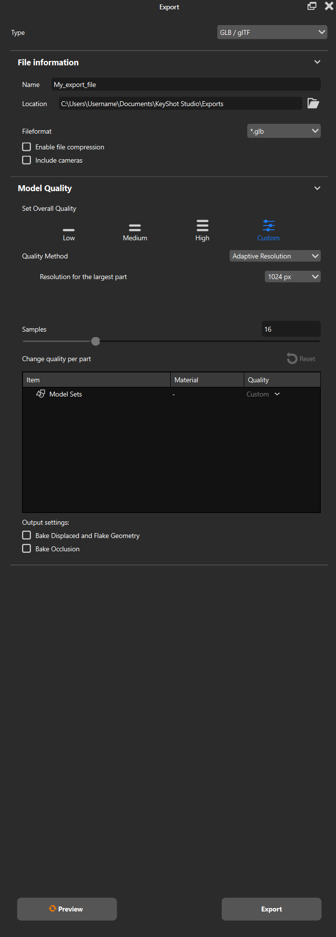

Export nach GLB/glTF
Dateiinformationen
Name
Ort
Dies ist der Dateipfad, in den Ihre Szene exportiert wird.
Dateikomprimierung aktivieren
Dadurch wird die Dateigröße durch Komprimieren der Geometrie reduziert. Die Komprimierungsmethode komprimiert keine Texturen und beeinträchtigt daher nicht die Texturqualität.
Kameras inkludieren
Ermöglicht Ihnen, Ihre Kameras in die exportierte Datei einzuschließen.
Modellqualität
  • Okklusion backen – Wenn aktiviert, wird die Okklusion in die gebackene Textur einbezogen.
Vorschau/Export
Anmerkung
Die Verwendung von Sonderzeichen bei der Benennung Ihres glTF/GLB kann bei einigen Viewern zu Problemen führen.
Warnung
In einigen Fällen ist bekannt, dass der Windows 3D Viewer einige glTF-Dateien nicht öffnen kann. Versuchen Sie es mit einem anderen Viewer, wenn dieses Problem auftritt.

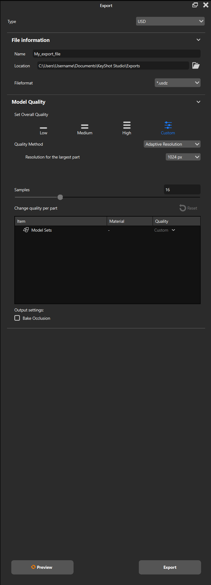

Export nach USD
Dateiinformationen
Name
Ort
Modellqualität
Vorschau/Export

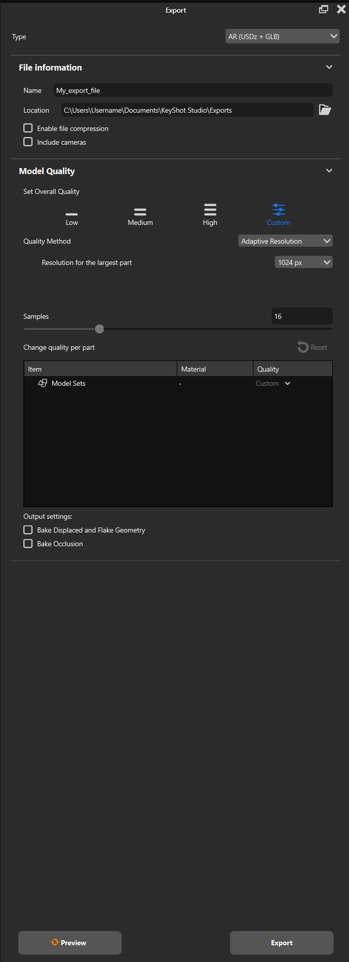

Export nach AR (USDz+GLB)
Dateiinformationen
Name
Ort
Kameras inkludieren
Modellqualität
Vorschau/Export
Warnung
USDz unterstützt keine doppelseitige Geometrie und in die entgegengesetzte Richtung gedrehte Normalen werden als Artefakte angezeigt. Um dies zu vermeiden, können Sie das Werkzeug Normalen umdrehen verwenden, um sicherzustellen, dass alle Ihre Normalen ausgerichtet sind.
