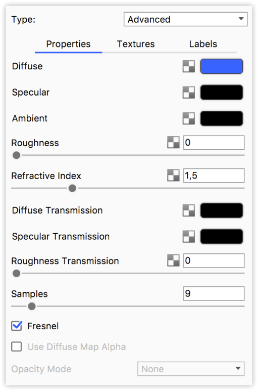

Erweitert
Erweitert ist der am vielseitigsten einsetzbare Materialtyp überhaupt in KeyShot Studio. In diesem Material stehen mehr Parameter zur Verfügung als in allen anderen. Mit dieser Vielzahl an Parametern lassen sich Materialien wie Metalle, Kunststoffe, transparente oder milchige Kunststoffe, Glas, Leder und diffuse Materialien allesamt mit diesem einzigen Materialtypen erzeugen. Die Materialtypen Lichtdurchlässig und Metallic-Lack können damit nicht erzeugt werden.

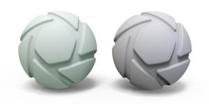

Umgebung
Regelt die Farbe beim Werfen von Eigenschatten des Materials in Bereichen, in denen es keine direkte Lichteinstrahlung gibt. Fehleinstellung kann zu einer unrealistischen Darstellung führen, daher empfehlen wir, die Einstellung auf Schwarz zu belassen, sofern nicht anders erforderlich.
Links hat das Material eine grüne Umgebungsfarbe – rechts eine schwarze.

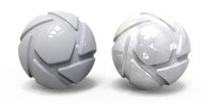

Rauheit
Bei höheren Werten werden der Materialoberfläche mikroskopisch kleine Unregelmäßigkeiten hinzugefügt. Bei einem Wert von 0 wirkt ein Material absolut glatt und poliert. Bei höheren Werten erscheint das Material rauer, da Licht über die Oberfläche gestreut wird.
Links beträgt die Rauheit des Materials 0 – rechts 0,04.

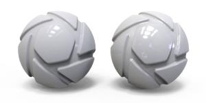

Brechungsindex
Regelt den Grad der Lichtbrechung auf dem Material.
Links beträgt der Brechungsindex 1,3 -rechts 2,3.

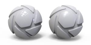

Fresnel
Regelt die Intensität von senkrechten Reflexionen auf die Kamera. In der Realität reflektieren Materialien um die Kanten von Objekten stärker als in Bereichen, die direkt auf zum Betrachter oder der Kamera zeigen. Die Einstellung ist standardmäßig aktiviert.
Das Material zur Linken, hat Fresnel aktiviert – das zur Rechten nicht.
