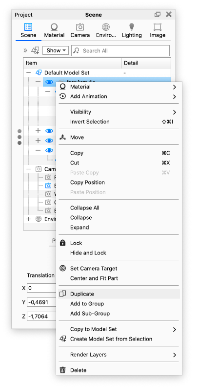

  1. Wählen Sie das Modell/die Gruppe(n) im Szenenbaum
  2. Rechts-klicken Sie und wählen Sie Duplizieren.
Dies dupliziert ein Modell mit allen zugewiesenen Materialien und Animationen, auf die selbe Stufe im Szenenbaum.

  1. Wählen Sie das Bauteil/die Bauteile die Sie duplizieren möchten.
  2. Rechts-klicken Sie und wählen Sie Duplizieren/Auswahl duplizieren.
Dies dupliziert alle Bauteile in die selbe Gruppe, in der das Original zu finden ist.
