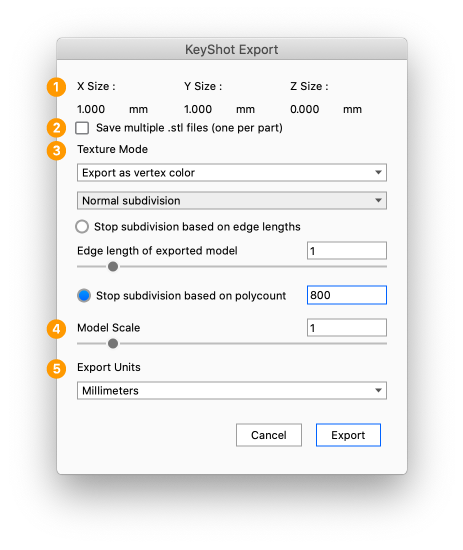

  1. Informationen zur Größe der exportierten Geometrie. Dies wird aktualisiert, wenn Sie den Modellmaßstab oder die Exporteinheiten ändern.
  2. Mehrere STL-Dateien speichern Aktivieren Sie diese Option, wenn KeyShot jedes Bauteil in eine separate STL-Datei exportieren soll. Für alle exportierten Dateien wird ein Ordner erstellt. Für alle exportierten Dateien wird ein Ordner erstellt.
  3. Texturmodus Wählen Sie aus, wie Materialien und Texturen übersetzt werden sollen.
    • Beim Exportieren als einzelne Farbe erhalten alle Bauteile in der Szene dieselbe Farbe.
    • Als Vertexfarben exportieren bestimmt die Farbe jeder Fläche (Polygone im Netz). Wenn dies ausgewählt ist, müssen Sie die Methode und den Detaillierungsgrad auswählen.
      • Keine Unterteilung legt die Farbe für jede vorhandene Oberfläche in Ihrem Netz fest.
      • Durch die normale Unterteilung wird die Oberfläche in gleichmäßig verteilte Flächen unterteilt Sie können auswählen, ob Sie die Anzahl der Flächen basierend auf der Kantenlänge oder auf Polycount begrenzen möchten.
      • Die adaptive Unterteilung unterteilt die Oberfläche unter Berücksichtigung der Textur. Ähnlich wie bei der normalen Unterteilung müssen Sie die Anzahl der Flächen entweder über die Kantenlänge oder über Polycount begrenzen.
  4. Mit Modell skalieren können Sie die Geometrie skalieren.
  5. Mit Einheiten exportieren können Sie die Einheiten für die STL-Datei ändern. Beachten Sie, dass die Größe des Modells nicht konvertiert wird. Wenn Sie also die Einheiten von Millimeter auf Zentimeter ändern, wird Ihr Modus effektiv zehnmal so groß wie die ursprüngliche Größe.

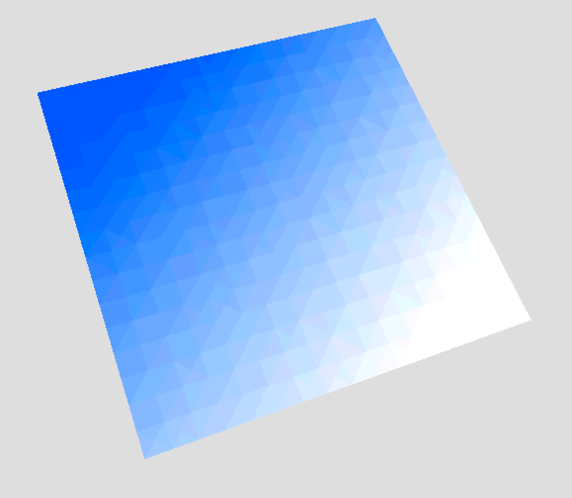

Diese Ebene mit einer Verlaufstextur wurde unter Verwendung der Unterteilung Normal (rechte Seite) und der Unterteilung Adaptive (links) in STL exportiert, beide mit einer Polycount-Grenze von 800.

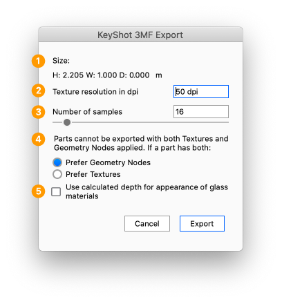

  1. Größe: Wenn für Ihre Szene keine Szeneneinheiten definiert sind, müssen Sie den Maßstab Ihrer Geometrie auswählen
  2. Texturauflösung in dpi: Die Texturauflösung in dpi für jedes Bauteil. Der Dialog beginnt mit einem vorgeschlagenen Wert, der auf der Skalierung Ihres Modells basiert. Eine höhere Auflösung führt zu einer schärferen / präziseren Textur, wirkt sich jedoch auch auf die Dateigröße aus.
  3. Anzahl der Samples: Hiermit wird gesteuert, wie oft jedes Pixel in der gebackenen Textur berechnet wird, um die Genauigkeit zu erhöhen. Ein zu niedriger Wert führt zu einem Bild mit übermäßigem Rauschen. Durch Erhöhen des Werts wird die Exportprozesszeit verlängert.
  4. Geometrieknoten oder Texturen bevorzugen: Das Format kann nicht sowohl Geometrieknoten (Blasen, Flocken, Verformung) als auch Texturen in einem einzelnen Bauteil verarbeiten. Wenn ein Bauteil beides hat, können Sie mit dieser Auswahl einen Typ priorisieren.
  5. Verwenden Sie die berechnete Tiefe für das Aussehen von Glasmaterialien. Das Aussehen von Glasmaterialien (dielektrischen Materialien) mit Farbe hängt von der Dicke des Materials ab.
    Einige fortschrittliche 3D-Drucker verfügen über eine Einstellung, die das Drucken mit farbigen Kernen ermöglicht. In einigen Fällen ist es jedoch vorzuziehen, eine Textur auf einem Standardharzkern zu verwenden – z.B. wenn Sie ein Etikett auf einem dielektrischen Material haben. if you have a label on top of a dielectric material.
    Wenn diese Einstellung aktiviert ist, berücksichtigt der Exporter beim Backen der Textur die Dicke der Bauteile. Beachten Sie, dass dies bei Aktivierung die Exportprozesszeit erheblich verlängert.
