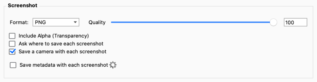

Screenshots
Ein Screenshot der Echtzeitansicht kann durch Auswahl der Schaltfläche Screenshot in der Werkzeugleiste oder über den Hotkey: P erstellt werden.
Screenshots werden standardmäßig in Ihrem Ordner Ressourcen/Renderings gespeichert. Wenn Sie mehr Kontrolle über den Zielordner wünschen, können Sie Ihre Screenshot-Einstellungen unter Einstellungen> Allgemein anpassen. Dadurch können Sie die Option Fragen, wo die einzelnen Screenshots gespeichert werden sollen aktivieren. Eine weitere Option, die Sie in den Einstellungen aktivieren können, ist die Option Kamera bei jedem Screenshot speichern. Dies kann nützlich sein, wenn Sie auf Winkeljagd sind. In diesem Fall wird jedes Mal eine neue Kamera hinzugefügt, wenn Sie die P-Taste drücken, während Sie die Szene in der Echtzeitansicht oder im Präsentationsmodus anzeigen.
Passen Sie Ihre Screenshoteinstellungen im Abschnitt Allgemeine-Einstellungen an.
Dateiformat Optionen:
  • JPEG
  • PNG -Hier können Sie die Qualität festlegen und ob Sie Transparenz mit einbeziehen möchten.
Metadaten:
Wenn Sie Metadaten einschließen, speichert KeyShot Studio zusammen mit jedem Screenshot eine Metadatendatei. Die Metadaten enthalten Informationen über den aktuell aktiven Kamerawinkel, die Umgebung, das Modell und die Materialien usw. Mit den Metadateneinstellungen können Sie für die Metadatenausgabe zwischen .meta und .xmp wählen.
