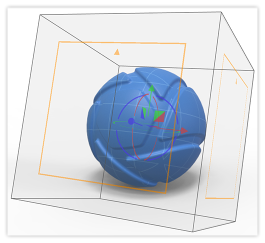

Box-Map wie im Textur bewegen-Tool dargestellt.
Box
Der Mapping-Typ Box projiziert eine Textur von den sechs Seiten eines Würfels auf ein 3DModell. Eine Textur wird von einer Seite des Würfels soweit projiziert, bis sie verzerrt wird, dann übernimmt die nächste am besten geeignete Projektionsseite. Box-Mapping ist eine schnelle und einfache Lösung, die in den meisten Fällen funktioniert, da die Texturen minimal verzerrt werden.

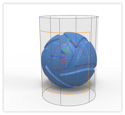

Zylinder-Map wie im Textur bewegen-Tool dargestellt.
Zylinder
Der Mapping-Typ Zylinder projiziert eine Textur von einem Zylinder nach innen. Die Textur wird auf Flächen, die der Zylinderinnenseite zugewandt sind, am besten projiziert. Auf Flächen, die nicht der Zylinderinnenseite zugewandt sind, wird die Textur nach innen verzerrt.

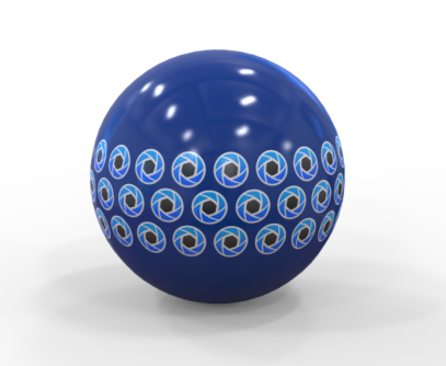

Kugel
Der Mapping-Typ Kugel projiziert eine Textur von einer Kugel nach innen. Die Textur ist dem Originalbild am Äquator am ähnlichsten. Die Textur läuft dann auf einen Punkt an den Polen der Kugel zusammen. Wie beim Box-Mapping, ist die Verzerrung beim Arbeiten mit mehrseitigen Objekten weitaus geringer als bei sämtlichen planaren Mapping-Typen.

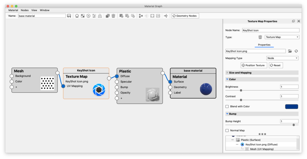

Knoten
Der Knoten Mapping Typ erlaubt Ihnen das Mapping einer Textur mit einem anderen Knoten zu steuern. Sie können entweder eine Gitter 2D-Textur oder einen Mapping 2D Utility-Knoten als Eingang für das mapping verwenden. Um einen Knoten für Textur-Mapping zu verwenden, verknüpfen Sie den Output, durch ziehen und ablegen, mit dem UV-Mapping Input der Bild- oder 2D-Textur die Sie steuern möchten. Ein Beispiel dessen finden Sie unten.
