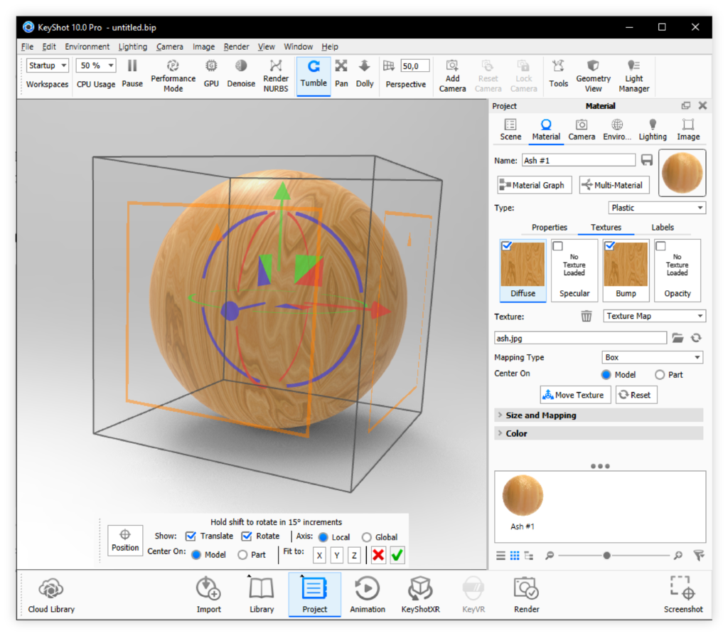

Textur Bewegen
Das interaktive Mapping Werkzeug wird zur Feineinstellung der Platzierung von Texturen auf Ihrem Modell verwendet. Sie erreichen das Werkzeug über die Registerkarte Texturen in den Materialeigenschaften. Es ist verfügbar, wenn die Typen Planar, Box-Map, Kugelförmig oder Zylindrisch ausgewählt sind.
Position
Hier können Sie exakt festlegen, wohin das Zentrum Ihres Texturbilds projiziert werden soll. Sobald Sie sich im Positioniermodus befinden, können Sie einfach auf eine Fläche des Modells klicken, um die Stelle, an der Ihre Textur auftreffen soll, zu ändern.
Verschieben
Verwenden Sie die Pfeil-Ziehgriffe, um die Position der Textur-Map auf der X-, Y- und Z-Achse zu verschieben. Klicken Sie zum Verschieben des Mappings auf einen der drei Achsen-Pfeile. Die roten, grünen und blauen Pfeile entsprechen jeweils der X-, Y- und Z-Achse.
Drehen
Verwenden Sie die Kreis-Ziehgriffe, um die Textur-Map zu drehen und an Ihrem Modell auszurichten. Halten Sie die SHIFT-Taste gedrückt, um die Drehbewegung auf Schritte von 15 Grad einzuschränken.
Achse
Wählen Sie ob die Verschiebung auf der lokalen oder globalen Achse stattfinden soll.
Anpassen auf
Passen Sie die Textur an die Geometrie auf der X,Y,Z-Achse an.
Zentrieren auf
  • Modell – Positioniert die Textur relativ zum Modell.
  • Bauteil – Positioniert die Textur relativ zum Bauteil.
Änderungen verwerfen oder bestätigen
Nachdem Sie das Textur-Mapping mit dem Mapping Werkzeug eingestellt haben, klicken Sie auf das grüne Häkchen, um die Änderungen zu bestätigen und das Mapping Werkzeug zu schließen. Klicken Sie auf das rote X, um die Änderungen zu verwerfen und das Mapping Werkzeug zu schließen.

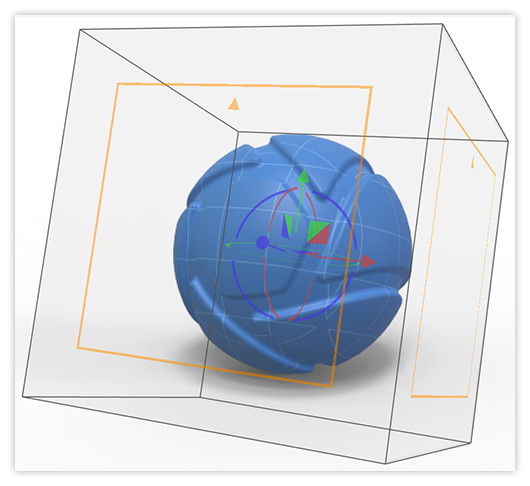

Textur bewegen Tool. Die orangenen Quadrate auf der Box repräsentieren die UV-Koordinaten die Sie vom Abschnitt Größe und Mapping steuern können.
