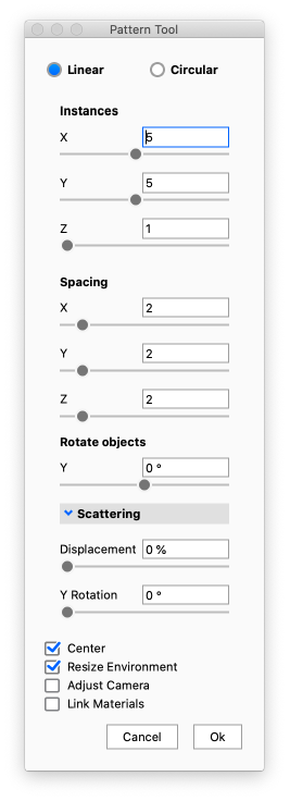

Linear Muster
These are the linear pattern settings.
Instanzen (Linear)
Hier können Sie einstellen, wie viele Instanzen entlang der X-, Y- und Z-Achsen erzeugt werden.
Abstand (Linear)
Hier können Sie den Abstand der Instanzen für X, Y und Z einstellen.
Objekte rotieren
Instanzen können entlang jeder lokalen Achse um Y gedreht werden, um sie dynamisch in der Szene zu positionieren. Verwenden Sie dieses Feld, um auszuwählen, wie weit die Instanzen entlang der Y-Achse rotiert werden.
Streuung
Verwenden Sie diese Einstellung, um gemusterte Objekte zufällig zu platzieren. Dies ist hilfreich bei Szenen, in denen eine eher zufällige Verteilung von Objekten erwünscht ist.
  • Versatz Dies steuert die Abweichung von der originalen Mustermatrix.
  • Y Rotation Diese Einstellung ändert, wie stark ein Objekt zufällig um die Y-Achse rotiert wird.
Center
Centers the pattern to the scene.
Resize Environment
Automatically increase the environment size to accommodate all instances.
Adjust Camera
Enable this to have the camera automatically shift to include all instance within the field of view.
Materialien verbinden
Aktivieren Sie dies um die Materialien Ihres Musterobjekts

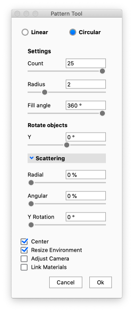

Kugelförmig
These are the circular pattern settings.
Einstellungen
  • Anzahl (Kreisförmig) Hier können Sie einstellen, wie viele Instanzen um eine Achse herum angeordnet werden.
  • Radius (Kreisförmig)Hier können Sie die Entfernung der Instanzen zum Zentrum oder zur Muster- Achse einstellen.
  • Ausfüllwinkel (Kreisförmig)Der Winkelbereich, in dem die Instanzen angeordnet werden. 360 ergibt einen Vollkreis. 360 ergibt einen Vollkreis.
Objekte rotieren
Streuung
  • Radius (Kreisförmig) Hier können Sie die Entfernung der Instanzen zum Zentrum oder zur Muster- Achse einstellen.
  • Winkel Diese Einstellung gibt an, um wie viel der Instanzen-Winkel sich von der Standardposition des angegebenen Ausfüllwinkels unterscheidet.
Zentrieren
Zentriert das Muster in der Szene.
Umgebungsgröße anpassen
Vergrößert die Umgebung automatisch, um alle Instanzen aufnehmen zu können.
Kamera anpassen
Aktivieren Sie diese Einstellung, um die Kamera automatisch zu verschieben, sodass alle Instanzen im Sichtfeld sind.
