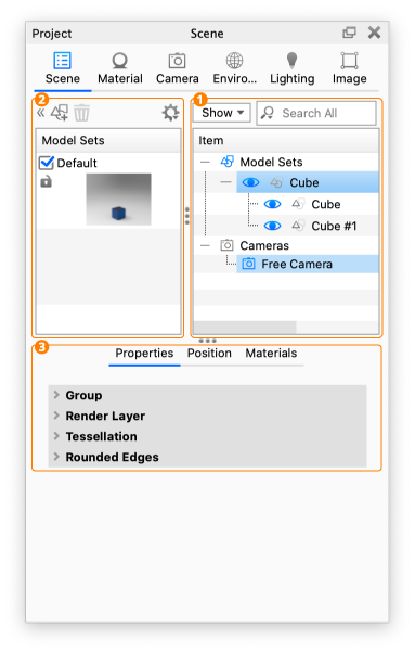

Die Registerkarte Szene enthält alle Elemente in Ihrer Szene:
1. Szenenbaum
Der Szenenbaum enthält, in der folgenden Reihenfolge, die Hierarchie der Elemente in Ihrer Szene:

2. Modell-Sets (Nur Pro)
Mit Modell-Sets können Sie mehrere eigenständige Szenenbaum-Variationen in Ihrer Datei erstellen. Dies vereinfacht die Handhabung von Variation Ihrer Produkte.

3. Informationen und Einstellungen
Diese Abschnitt beinhaltet eine oder mehrere Registerkarten mit Informationen, die sich auf die aktuelle Auswahl im Szenenbaum beziehen. Darüber hinaus wird die Registerkarte Materialien immer angezeigt werden. Sie gibt einen Überblick über alle in der Szene verwendeten Materialien, ähnlich wie die In-Projektinterne Bibliothek, die Sie in der Registerkarte Material finden. Registerkarte Material
