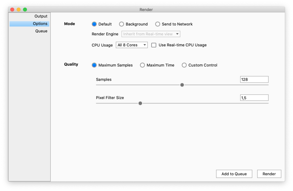

Das Fenster Render-Optionen enthält alle Einstellungen für Render-Modus, CPU Auslastung und Render-Qualität. Diese Optionen sind spezifisch für Standbild, Animation und KeyShotXR-Ausgabe.

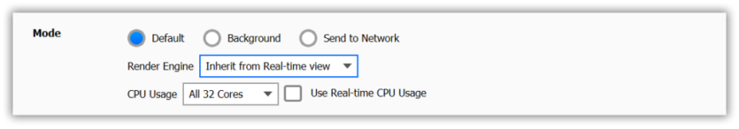

Modus
Standard
Der Render-Modus Standard erlaubt Ihnen lediglich das Rendern unmittelbar nach dem Anpassen Ihrer Einstellungen für die Render-Ausgabe bzw., falls Sie KeyShot Pro verwenden, das Senden Ihres Renderings an die Render-Queue.
Hintergrund (Pro)
Mit der Render-Modus-Option Hintergrund können Sie den Rendervorgang im Hintergrund laufen lassen und weiterarbeiten. Bemerken Sie, das die Echtzeitansicht standardmäßig pausiert wird, wenn der Rendervorgang gestartet wird. Wählen Sie Render und deaktivieren Sie Echtzeitrender, um die Pausierung der Echtzeitansicht zu beenden und weiterzuarbeiten.
An Netzwerk senden
Im Rendermodus An Netzwerk senden können Sie Ihren Renderauftrag an den KeyShot Render-Queue senden. Stellen Sie sicher, dass der Render-Queue installiert ist und ausgeführt wird, um einen Auftrag zu senden, der im Netzwerk gerendert werden soll. Weitere Informationen finden Sie im KeyShot Network Rendering-Handbuch.KeyShot Netzwerk Rendering
CPU/GPU Auslastung
Abhängig von der Auswahl der Render Engine können Sie die CPU- / GPU-Nutzung steuern, wodurch Sie festlegen können, wie viele Kerne Ihrer CPU / welche GPUs für den Renderjob zugewiesen sind.
Anmerkung
Wenn ein Benutzer ohne eine GPU, die die Anforderungen erfüllt, der Queue im GPU-Modus Jobs hinzufügt, können diese nicht lokal gerendert werden und werden bei der Verarbeitung der Queue übersprungen. Wenn Sie mit der Maus über einen Job in der Queue fahren, können Sie die Details des Jobs anzeigen, einschließlich der Frage, ob es sich um einen CPU- / GPU-Job handelt.
Wenn ein GPU-Job an Netzwerk Rendering übergeben wird und nur CPU-Arbeiter mit dem Manager verbunden sind, erhalten Sie eine Meldung, dass der Job wartet, bis GPU-Arbeiter verfügbar sind. In der Render-Queue sehen Sie in der Spalte Modus immer die für jeden Job vorgesehene Render-Engine. So wie Sie die von jedem Arbeiter verfügbare Engine in der Spalte Modus in der Übersicht über den Arbeiterstatus sehen können

Maximale Samples
Der Modus Maximale Samples regelt, wie oft das Bild oder das Animationsbild berechnet und verfeinert wird. Jedes zusätzliche Sample (Probe) beseitigt weiteres Rauschen oder Korn im Bild. Diese Option verwendet dieselben Rendertechniken, die Sie beim Rendern in der Echtzeitansicht sehen. (Diese Technik wird auch in der Option Maximale Zeitdauer verwendet, sie unterscheidet sich jedoch von der Methode, die in der Option Benutzerdefiniertverwendet wird.)
Proben (Samples)
Regelt, wie oft jedes zu rendernde Pixel des Bildes für erhöhte Genauigkeit berechnet wird. Ein zu niedriger Wert führt zu einem Bild mit übermäßigem Rauschen. Erhöhen Sie die Anzahl an Samples, wird das Rauschen reduziert. Wenn Sie für diese Einstellung jedoch einen zu hohen Wert wählen, erhöht dies die Renderzeit ohne einen bemerkbaren Qualitätsunterschied.
Maximale Samples = 32
Maximale Samples = 128
Maximale Samples = 512

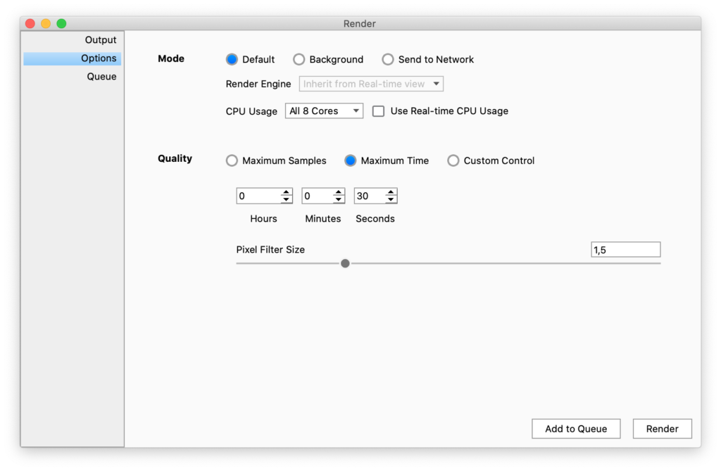

Maximale Zeitdauer
Die Option Maximale Zeitdauer für die Render-Qualität verfeinert das Rendering progressiv über die eingestellte Zeitdauer hinweg. Diese Option verwendet dieselben Rendertechniken, die Sie beim Rendern in der Echtzeitansicht sehen. Diese Technik wird auch bei der Option Maximale Samples verwendet, sie unterscheidet sich jedoch von der Methode, die im Modus Benutzerdefiniert verwendet wird.
Beim Rendern einer Animation können Sie die maximale Zeitdauer für jeden zu rendernden Frame oder eine Gesamtdauer für die vollständige Animation einstellen.

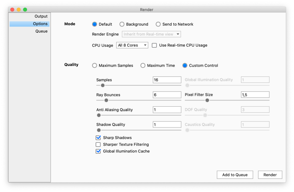

Benutzerdefiniert
Die Option Benutzerdefiniert gibt Ihnen die Kontrolle über sämtliche Qualitätseinstellungen, die in KeyShot Studio verfügbar sind. Dieser Modus liefert in der Regel glattere Ergebnisse in Bereichen mit starkem Rauschen oder Schatten.

Proben (Samples)
Steuert die Anzahl an Lichtstrahlen pro Pixel, die in die Umgebung ausgesendet werden, um Informationen zur Bestimmung des endgültigen Farbtons dieses Pixels zu sammeln. Am besten ist es, diese Einstellung für jedes Material zu regeln und einen Wert zwischen 8 und 16 in den Rendereinstellungen einzustellen.

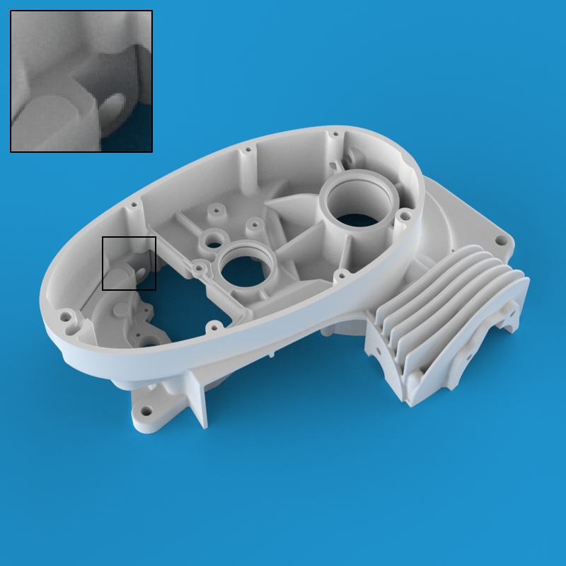

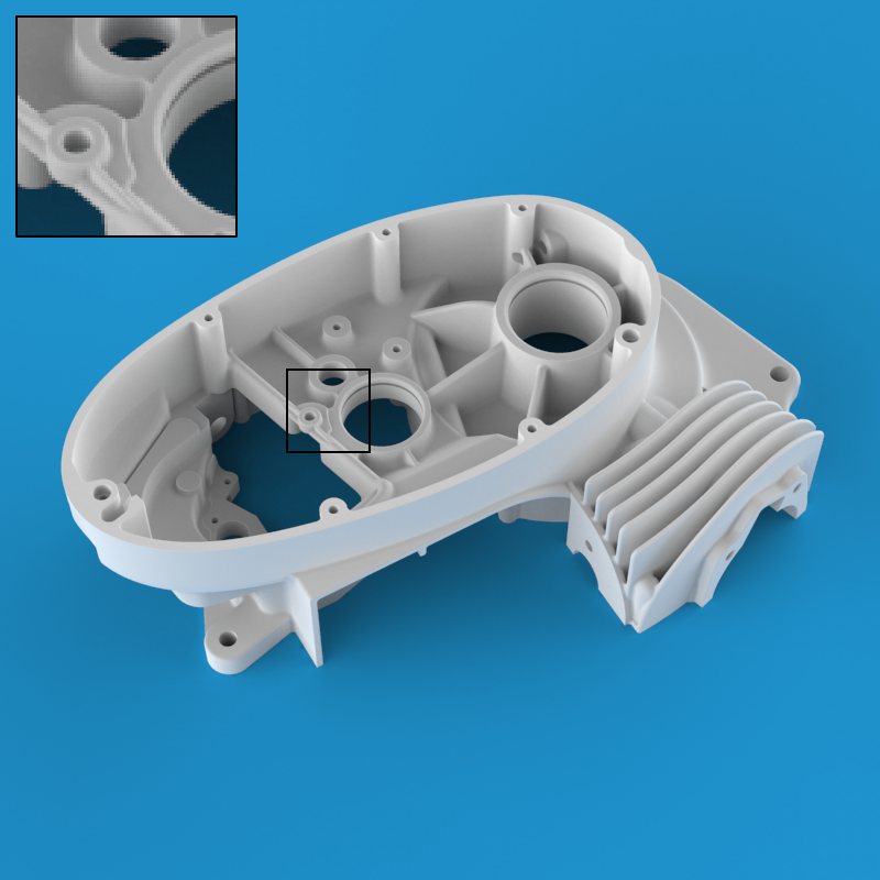

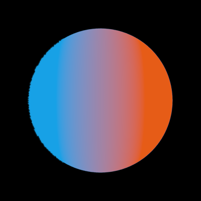

Anti-Aliasing-Qualität
Anti-Aliasing ist eine Methode zum Glätten von gezackten Kanten, die durch Pixel erzeugt werden. Da Pixel aus Quadraten bestehen, können sie dort, wo sich Kanten treffen, einen gezackten Look erzeugen. Anti-Aliasing glättet diese Kanten. In den meisten Fällen ist der Standardwert 1 ausreichend.
Durch Erhöhen der Anti-Aliasing-Qualität können Artefakte vermieden werden, die beim Rendern mit Alpha (Transparenz) mit Objekten auftreten können, deren Farbe dem Hintergrund sehr ähnlich ist. Zur Veranschaulichung wird ein synthetisches Beispiel verwendet.
Standbild-Rendering einer Kugel aus flachem Material mit einer Farbverlaufstextur, deren Farbe auf einer Seite mit dem Hintergrund übereinstimmt.
Transparentes Rendering auf einer festen schwarzen Hintergrundfarbe für eine Anti-Aliasing-Qualität von 1.
Transparentes Rendering auf einer festen schwarzen Hintergrundfarbe für eine Anti-Aliasing-Qualität von 5.
Wenn der Anti-Aliasing-Wert 1 ist, zeigt die blaue Seite der Kugel Artefakte. Diese Artefakte fehlen, wenn eine Anti-Aliasing-Qualität von 5 verwendet wird.

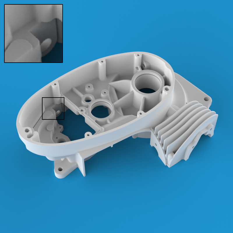

Schattenqualität
Die Schattenqualität steuert die Schattenqualität für Boden- und Objektschatten. Beachten Sie, dass das Erhöhen der Schattenqualität die Renderzeit erheblich verlängert. Diese Einstellung wirkt sich am stärksten auf helle, diffuse Materialien aus, z. B. weiße Kunststoffe.
Schattenqualität = 1
Schattenqualität = 3

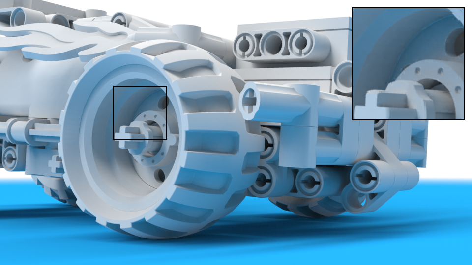

Globale Beleuchtungsqualität
Dadurch wird die Qualität des gesamten indirekten Lichts gesteuert. Durch Erhöhen dieses Werts kann die Renderzeit erheblich verlängert werden. Es ist selten erforderlich, einen Wert über dem Standardwert von 1 festzulegen. Wenn die globale Beleuchtung deaktiviert ist, wird dieser Parameter ausgegraut. Die globale Beleuchtung wird in der Registerkarte Beleuchtung des Projekt-Fensters aktiviert / deaktiviert.
Globale Beleuchtungsqualität = 1
Globale Beleuchtungsqualität = 2
Globale Beleuchtungsqualität = 4

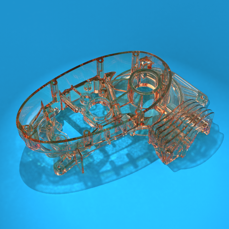

Kaustiken-Qualität
Durch Erhöhen dieses Werts werden die Proben und die Qualität der Kaustiken verbessert. Wenn die Kaustiken nicht aktiviert sind, wird dieser Parameter ausgegraut. Sie können Kaustiken auf der Registerkarte Beleuchtung des Projektfensters aktivieren. Der maximale Wert, der eingegeben werden kann, ist 50. Durch Erhöhen des Werts wird der Speicherverbrauch erhöht, und hohe Werte erfordern viel Systemspeicher. Weitere Informationen zu Kaustiken finden Sie auf der Seite Brechungsindex.
Die folgenden Beispiele zeigen den Effekt der Erhöhung der Kaustiken-Qualität für eine Szene mit einem Vollglasmaterial, das von einem Spotlicht beleuchtet wird.
Kaustiken-Qualität = 1
Kaustiken-Qualität = 10
Kaustiken-Qualität = 25

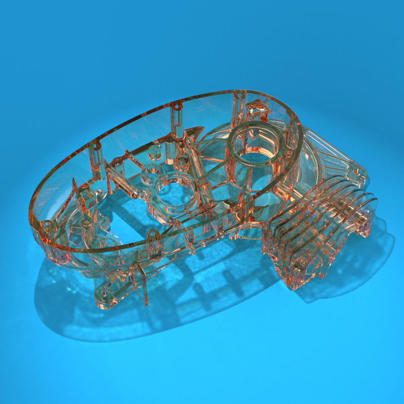

Durch Deaktivieren des globalen Beleuchtungscaches werden potenzielle schmutzige Schatten und schwarze Flecken durch Rauschen ersetzt. Diese Artefakte können auftreten, wenn die Szene transparente Materialien mit diffusen Oberflächen aufweist. Durch Erhöhen der globalen Beleuchtungsqualität wird das Rauschen reduziert. Das Erhöhen der Proben hilft auch bei der Reduzierung des Rauschens.
Die folgenden Beispiele zeigen den Effekt des Umschaltens des globalen Beleuchtungscaches für eine Szene mit einem milchigem Kunststoffmaterial.
One the left side of the slider Global Illumination Cache is enabled. On the right side of the slider Global Illumination Cache is disabled.
