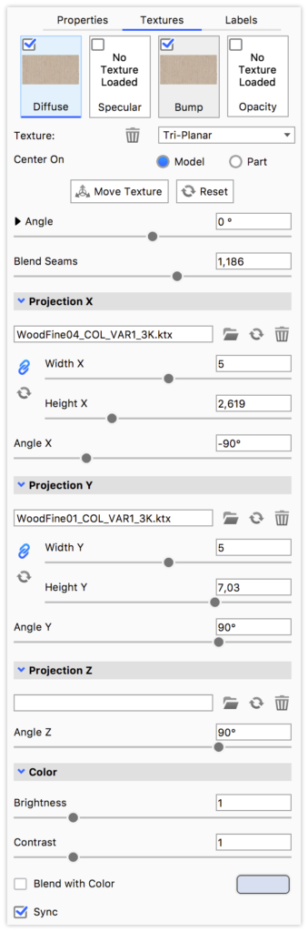

Move Texture
When using the Move Texture tool the 2 textures that are parallel to each axis will be moved when translating along an axis.
Angle
See the Move Texture page for description.
Nähte überblenden
Wenn sich Ihre Ebenen nicht an harten Kanten treffen, müssen Sie die beiden Texturen an der Naht überblenden. Durch Erhöhen des Werts wird eine weichere Mischung erzeugt.
Projection X Y Z
File
Select the texture you want to be projected onto the X/Y/Z plane of the model.
Size
Set the Width and Height of the texture. Mit Aspekt sperren wird eine einheitliche Skalierung der Textur sichergestellt. Mit dem Zurücksetzen können Sie immer zum ursprünglichen Seitenverhältnis zurückkehren.
Winkel
Dadurch wird die Textur auf der aktuellen Ebene gedreht.
Farbe
Helligkeit
Passen Sie die Helligkeit aller 3 Texturen an.
Kontrast
Passen Sie den Kontrast aller 3 Texturen an.
Mit Farbe mischen
Dadurch werden alle 3 Texturen farblich gemischt.
Synchronisieren
Aktivieren Sie die Synchronisierung, wenn Sie diese Textur mit den anderen Texturen auf diesem Material synchronisieren möchten
