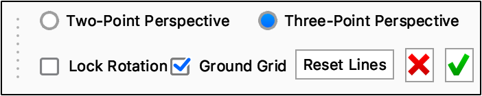

Zwei-Punkt-Perspektive
Dies ist der in den meisten Fällen verwendete Modus.
Passen Sie die Fluchtlinien entsprechend der Ebene an, auf der sich das Objekt befindet.
Drei-Punkt-Perspektive
Die Dreipunktperspektive wird am häufigsten verwendet, wenn versucht wird, Gebäude oder Objekte zu platzieren, wenn sich die Kamera auf einer niedrigen oder hohen Augenhöhe befindet.
Passen Sie die Perspektive mit 3 Sätzen orthogonaler Linien an, um die Fluchtpunkte an die Ebene anzupassen, auf der das Objekt platziert ist, sowie an vertikale Linien. Stellen Sie sicher, dass die Aufwärtsachse von Perspektivisch einpassen mit der in der Szene übereinstimmt.
Drehung sperren
Wenn die Drehung gesperrt ist, wirken sich Anpassungen an den 3 Linien nicht auf den Azimut aus.
Bodengitter
Schalten Sie das Bodengitter in der Szene ein, um die Perspektive anzupassen. Schalten Sie das Bodengitter in der Szene ein, um die Perspektive anzupassen.
Linien zurücksetzen
Setzen Sie alle Liniensätze auf ihre Standardposition zurück. Die Kamera wird entsprechend aktualisiert.

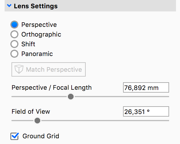

Perspektive / Brennweite
Wenn Ihre Kamera auf Perspektive eingestellt ist, steuert die Brennweite auch das Ausmaß der Verzerrung (Konvergenz), die in der Echtzeitansicht angezeigt wird. Reale Werte können verwendet werden, um die Brennweiten von Kameraobjektiven nachzubilden.
Sichtfeld
Sichtfeld steht in umgekehrtem Verhältnis zu Perspektive und regelt den „Sichtkegel“, der in der Echtzeitansicht zu sehen ist. Höhere Werte für Perspektive resultieren in einem kleineren Sichtfeld, während niedrigere Werte für Perspektive die Menge dessen, was in der Echtzeitansicht sichtbar ist, erhöhen.
Bodengitter
Bodengitter überlagert die Grundebene von KeyShot mit einem 1:1-Gitter; die Dichte des Gitters wird durch die Umgebungs-Größe bestimmt. Dieses Gitter ist für die Einpassung von Perspektive und Kamerawinkeln hilfreich und ist in der gerenderten Ausgabe nicht sichtbar.
