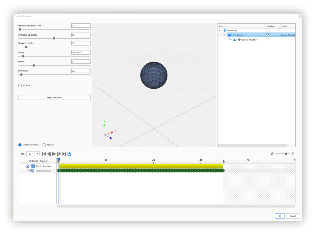

  1. Starten Sie das Physik-Simulations Tool
    Das Physik Simulations Tool kann entweder über den Tool-Bereich im Ribbon oder durch Rechtsklick auf ein Modell oder Bauteil im Szenenbaum oder in der Echtzeitansicht gestartet werden.
  2. Wählen Sie ein Bauteil oder Modell aus
    Wählen Sie in der Szenenbaumliste rechts aus, welche Bauteile oder Modelle in die Simulation einbezogen werden sollen.
  3. Simulationszeit
    Auf diese Weise können Sie bestimmen, wie lange die Simulation dauern wird. Beachten Sie, dass, wenn Ihre Simulationszeit 0 ist, die Animation läuft, bis alles erledigt ist.
  4. Keyframes pro Sekunde
    Sie können einstellen, wie viele Keyframes pro Sekunde Ihre Keyframe-Animation enthalten soll.
  5. Simulationsqualität
    Auf diese Weise können Sie steuern, wie viele Schritte pro Sekunde berechnet werden. Durch Erhöhen dieses Werts wird Ihre Simulation genauer, aber die Berechnung dauert auch länger.
  6. Stellen Sie die Gravitation ein
    Sie können Ihre Gravitation auf einen Wert zwischen 0 und 100 einstellen.
  7. Reibung
    Ermöglicht die globale Steuerung der statischen und dynamischen Reibung aller Objekte.
  8. Abprallstärke
    Ermöglicht es Ihnen, global zu steuern, wie federnd Objekte sind, wenn sie mit anderen Objekten oder dem Boden kollidieren.
  9. Als Bauteile
    Als Bauteile können Sie die Teile Ihres Modells einzeln regeln.
  10. Simulation starten/Simulation stoppen
    Wenn Sie alle oben genannten Anpassungen vorgenommen haben, können Sie auf Simulation starten klicken. Sie können die Simulation auch stoppen, indem Sie auf dieselbe Schaltfläche klicken.
  11. Animationszeitleiste
    In der vereinfachten Animationszeitleiste können Sie die erstellten Keyframe-Animationen sehen und erneut ausführen.
  12. OK oder Abbrechen
    Um die Änderungen an der Szene abzuschließen und das Dialogfeld zu schließen, klicken Sie auf OK. Abbrechen macht alle Änderungen rückgängig und beendet den Dialog.
