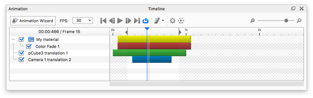

Das Animationsfenster besteht aus 2 Elementen – der Zeitleiste und den Animationseigenschaften. Dies kann über die Animations Icon Animationsoption in der Werkzeugleiste oder über den Hotkey A umgeschaltet werden.
Animationsfenster
Animationen werden mit Knoten in der Zeitleiste dargestellt und entsprechend dem in den Animationseigenschaften festgelegten Namen beschriftet. Wenn Sie in der Zeitleiste auf einen Animationsknoten klicken, werden die Eigenschaften angezeigt.
Animationen können zeitlich verschoben und interaktiv skaliert werden, um Zeit und Dauer zu steuern.
Zeitleiste
In der Zeitleiste werden alle Animationen angezeigt, die sich auf den aktuellen Status der Echtzeitansicht beziehen. Wenn ein animiertes Bauteil / eine animierte Kamera usw. ausgeblendet ist, ist der Animationsknoten in der Zeitleiste nicht sichtbar.
Gruppen von Animationen können zur Organisation in einem einzigen Ordner zusammengefasst werden. Diese Ordner können auch skaliert und verschoben werden, um das Timing und die Dauer zu steuern.
Zeitmarker
Sie können den Zeitmarker an die Stelle in der Animation ziehen, die Sie sehen möchten.
Arbeitsbereich
Der Arbeitsbereich begrenzt die Zeitspanne Ihrer Animation. Mit den 2 nach links / rechts gerichteten Dreiecksgriffen können Sie den Arbeitsbereich begrenzen. Die Start- / Endzeit des Arbeitsbereichs kann auch durch Klicken mit der rechten Maustaste in das Lineal der Zeitleiste oder im Render-Dialog festgelegt werden, bevor Sie Ihre Animation rendern.

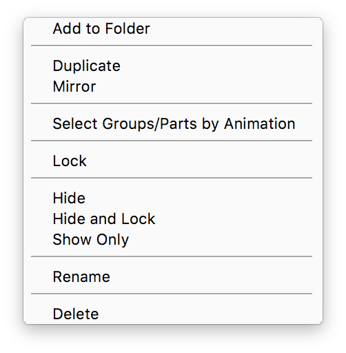

Verwalten von Animations-Knoten
Funktionen zum Verwalten von Animationen erreichen Sie durch Rechtsklick auf Animationen in der Animations-Liste. Um die Reihenfolge von Animationen zu ändern oder eine Animation in einen bestehenden Ordner zu verschieben, klicken Sie diese an und verschieben Sie die Animation. Zur Auswahl mehrerer Animationen halten Sie STRG (PC) oder die Command-Taste (Mac) gedrückt, während Sie mehrere Animationen auswählen.
Neuer Ordner
Klicken Sie mit der rechten Maustaste auf einen leeren Bereich in der Animations-Liste, um diese Option anzuzeigen.
Duplizieren
Um eine Animation oder mehrere Animationen zu duplizieren, klicken Sie mit der rechten Maustaste auf die Animation(en), die Sie kopieren möchten, und wählen Sie Duplizieren aus.
Spiegel
Klicken Sie mit der rechten Maustaste auf die Animation(en), von denen Sie eine Kopie mit umgekehrtem Animationsverlauf erzeugen möchten. Dies ist hilfreich für Animationen von Explosionsdarstellungen und wenn eine Animation an der Position beendet werden muss, an der sie gestartet wurde, wie in einer Video-Schleife.
Sperren/Entsperren
Dadurch wird der aktuelle Animationsknoten gesperrt / entsperrt. Dies bedeutet, dass die Animation weiterhin sichtbar ist, aber nicht bearbeitet werden kann. Gesperrte Knoten werden mit einer Farbe angezeigt, die eine Schattierung heller ist als die entsperrten Knoten.
Anzeigen/Ausblenden
Deaktiviert / aktiviert den aktuellen Knoten. Dies entspricht dem Umschalten des Kontrollkästchens vor dem Knotennamen.
Ausblenden und Sperren
Deaktiviert und sperrt den aktuellen Knoten.
Zeige nur
Deaktiviert alle anderen Kamera- oder Bauteilanimationen.
Umbenennen
Auf diese Weise können Sie den aktuellen Knoten umbenennen, ohne die Eigenschaften durchzugehen.
Sortieren nach
Auf diese Weise können Sie Ihre Animationsliste nach sortieren. Name, Typ oder Startzeit. Wenn Sie die Reihenfolge per Ziehen & Ablegen ändern, wird die Sortierung auf Keine zurückgesetzt.
Löschen
Wählen Sie diese Option, um eine oder mehrere Animationen aus der Zeitleiste zu löschen

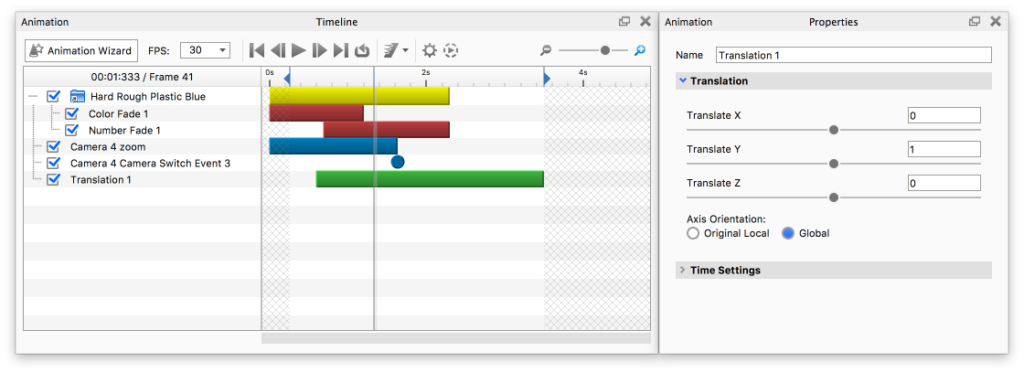

Wenn Sie eine Animation auswählen, werden ihre Eigenschaften auf der rechten Seite des Animations-Fenster angezeigt. Diese Einstellungen werden auch beim Erstellen einer Animation über den Animationsassistenten verwendet. Sie können alle vorhandenen Animationseinstellungen sowie den Namen der Animation in den Animationseigenschaften ändern. Detaillierte Beschreibungen finden Sie in den Animationstypen
Wenn das Animations-Fenster angedockt ist oder wenn das nicht angedockte Bedienfeld für Animationseigenschaften nicht sehr groß ist, können Sie Abschnitte der Eigenschaften reduzieren, um die Parameter anzuzeigen, die zu diesem Zeitpunkt für Sie am nützlichsten sind.
