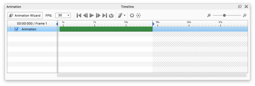

Um eine Bauteileanimation hinzuzufügen, klicken Sie mit der rechten Maustaste auf das Bauteil oder die Gruppe, die Sie animieren möchten, und wählen Sie Animation und den gewünschten Animationstyp aus. Oder verwenden Sie den Animationsassistenten, um die Animation einzurichten.
Die Bauteileanimation wird in der Zeitleiste als grüner Knoten dargestellt.
Passen Sie die Eigenschaften für Ihre Animation an und los geht’s. Weitere Informationen zu den Optionen in der Zeitleiste finden Sie auf der Seite Animations-Zeitleiste.

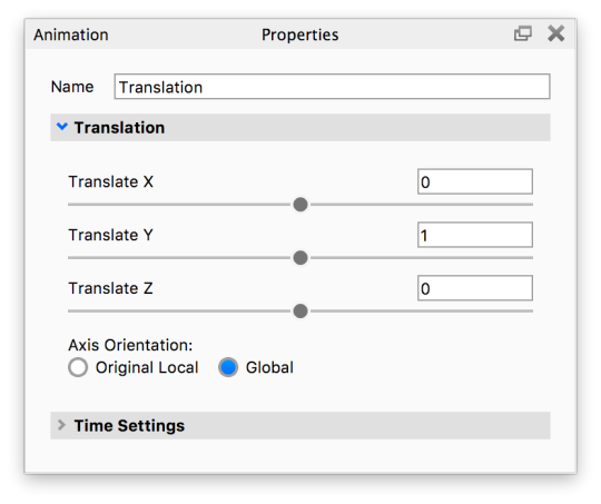

Verschiebung
Eine Verschiebung ist eine Animation, in deren Rahmen ein Modell oder eines von dessen Bauteilen sich entlang der XYZ-Achse bewegt und so seine Position ändert.
Steuert die Bewegu
n
g entlang der X / Y / Z-Achse.
Achsen Orientierung
Wenn Sie eine Rotation auf Ihr Modell anwenden, müssen Sie die Rotationsachse auswählen: X-, Y- oder Z-Achse. Diese Achsen haben jedoch zwei Zustände: Lokale original Orientierung und Global.
  • Lokale original Orientierung– Die Lokale original Orientierung verwendet die lokale Achse des rotierenden Bauteils. Wenn Y ursprünglich nach oben zeigte, bedeutet das Drehen des Bauteils um 45 Grad, dass die Y-Achse jetzt auch um 45 Grad geneigt ist. Verwenden Sie diesen Achsenstatus. Die Achsenausrichtung Ihres Modells ist nicht quadratisch (leicht geneigt) mit der globalen Achse von KeyShot Studio. Drücken Sie die Taste “Z” auf Ihrer Tastatur, um die globale Achse anzuzeigen.
  • Global – Dies ist die globale Achse von KeyShot Studio.  Drücken Sie die Taste “Z” auf Ihrer Tastatur, um die globale Achse anzuzeigen. Die Y-Achse zeigt immer nach oben. Auch wenn Sie ein Bauteil mit Ihrer Modellierungssoftware gedreht haben.

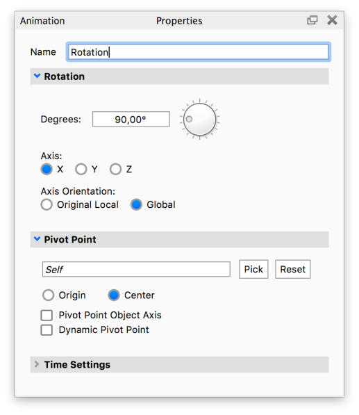

 Drehung
Eine Drehung ist eine Animation, in deren Rahmen ein Modell oder eines von dessen Bauteilen sich um seine eigene Achse oder die Achse eines anderen Bauteils dreht.
Drehung
Grad
Steuert den Drehwinkel in Grad.
Achse
Bestimmt die Referenzdrehachse. Es gibt drei sich gegenseitig ausschließende Optionen: X, Y oder Z.
Achsenorientierung
Drehpunkt
Ein Drehpunkt ist der Punkt, um den sich ein Bauteil / Modell dreht. Wenn Sie eine Rotationsanimation anwenden, ist der Drehpunkt standardmäßig auf “Selbst” eingestellt.  Klicken Sie auf die Schaltfläche Auswählen, um einen anderen Drehpunkt im Szenenbaum oder in Ihrer Szene auszuwählen.
Zentrum und Ursprung
Standardmäßig befindet sich der Drehpunkt immer in der Mitte des Modells. Ändern Sie dies in Ursprung, wenn Sie stattdessen den Ursprung des Modells verwenden möchten. Zum Beispiel ist es möglich, dass der Ursprung eines Würfels an einem seiner acht Eckpunkte liegt.
Sie können ein Hilfsobjekt verwenden, um Ihren Drehpunkt noch besser zu steuern (nützliche Grundelemente finden Sie unter Bearbeiten> Geometrie hinzufügen). Positionieren Sie dann das Grundelement und klicken Sie auf die Schaltfläche Auswählen, um es aus Ihrem Szenenbaum oder Ihrer Szene auszuwählen.
Dynamische Drehpunkte
Mit dieser Einstellung kann das rotierende Teil oder Modell einem sich bewegenden Hilfsobjekt folgen. Dynamische Drehpunkte sollten auch aktiviert werden, wenn zwei oder mehr Drehungen (jeweils mit unterschiedlichen Hilfsobjekten) auf dasselbe Bauteil oder Modell angewendet werden.
Beachten Sie, dass nicht alle sich bewegenden Hilfsobjekte dynamische Drehpunkte sind. Angenommen, Sie möchten einen Bauteil animieren, das um ein Hilfsobjekt kreist, während sich das zweite bewegt. In diesem Fall führt das Aktivieren des dynamischen Drehpunkts nicht zum gewünschten Ergebnis. Stellen Sie stattdessen sicher, dass das umlaufende Objekt ein untergeordnetes Objekt unter dem Hilfsobjekt in Ihrer Szenenbaumhierarchie ist.
Bei komplexen Animationen, die aus mehreren Drehpunkten bestehen, empfehlen wir eine Top-Down-Hierarchiestruktur in Ihrem Szenenbaum. Klicken Sie hier , um einen vollständigen Artikel zum Animieren von Scharnieren und mehreren Drehpunkten zu erhalten.

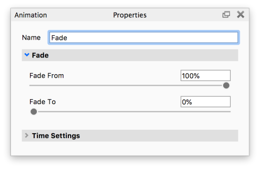

Überblenden
Die Überblendungsanimation bietet einen fließenden Übergang zwischen zwei Transparenzwerten.
Überblenden von
Dies ist die Start-Transparenz-Stufe Ihres Modells. Akzeptierte Werte liegen zwischen 0% und 100%, wobei 0% bedeutet, dass das Modell unsichtbar ist, und 100% bedeutet, dass das Modell 1 vollständig sichtbar ist.
Überblenden nach
Dies ist die Transparenz Ihres Modells am Ende der Animation. Akzeptierte Werte liegen zwischen 0% und 100%, wobei 0% bedeutet, dass das Modell unsichtbar ist, und 100% bedeutet, dass das Modell 1 vollständig sichtbar ist.
Warnung
Überblenden-Animationen werden mit dem Geometrieschnitt-Material nicht unterstützt.
Co-planare Oberflächen
Wenn Sie Bauteile mit co-planaren Oberflächen und transparenten Materialien haben, oder Transparenz-Maps oder eine Überblenden oder Farbübergang/Kurvenverlauf Animationen nutzen um die Transparenz zu steuern, kann dies zu Oberflächenbereichen führen, die nicht wie erwartet gerendert werden, wenn sich die beiden Bauteile überschneiden. Die Problemumgehung besteht darin, sicherzustellen, dass die Bauteile nicht so positioniert sind, dass die Oberflächen co-planar sind, sondern stattdessen einen sehr geringen Abstand zwischen sich haben.

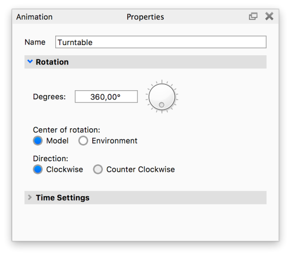

Drehtisch (nur Modell / Gruppe)
Wenn Sie einem Modell / einer Gruppe eine Animation hinzufügen, können Sie auch eine Drehtisch-Animation auswählen. Dies ähnelt der Rotationsanimation, ist jedoch auf Rotationen um die Aufwärtsachse beschränkt.
Center of Rotation
Choose if you want your model/group to rotate around the center of the model/group or the center of the environment.
Richtung
Stellen Sie die Drehung entweder im Uhrzeigersinn oder gegen den Uhrzeigersinn ein

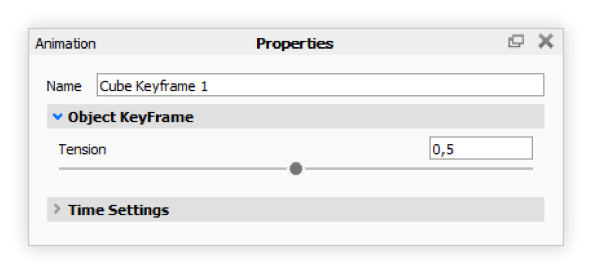

Keyframe
Keyframe-Animationen sind eine andere Art von Animation als oben. Anstatt Objekte zu verschieben oder zu drehen, werden Position, Drehung und Skalierung von Objekten in Keyframes aufgezeichnet.
Spannung
Der Spannungsparameter passt an, wie scharf das Objekt dem definierten Keyframe-Pfad folgt.

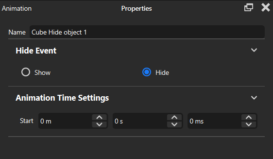

Objekt ausblenden
Mit der Animation „Objekt ausblenden“ können Sie ein Objekt ab einem bestimmten Punkt auf Ihrer Zeitleiste ausblenden und anzeigen.
Anzeigen
Ab diesem Zeitpunkt wird das Objekt angezeigt.
Ausblenden
Von diesem Zeitpunkt an wird das Objekt ausgeblendet.
