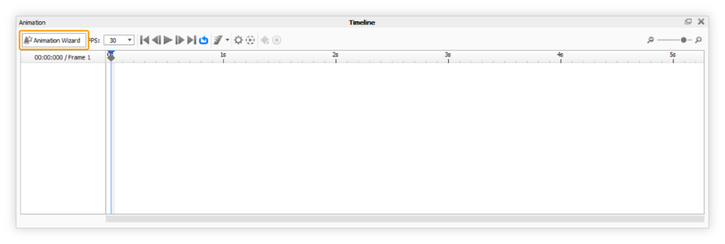

  1. Klicken Sie in der Werkzeugleiste auf die Schaltfläche Animation.
  2. Klicken Sie auf die Schaltfläche Animations-Assistent in der Animations-Zeitleiste.

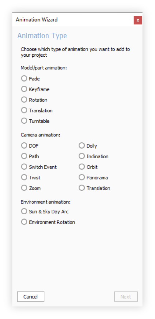

Der Animationsassistent besteht aus 3 Schritten, unabhängig davon, welche Art von Animation Sie wählen.
  1. Wählen Sie die Art der Animation
  2. Wählen Sie was Sie animieren möchten
  3. Passen Sie die Eigenschaften der Animation an. Für Details über die einzelnen Typen, gehen Sie zum Abschnitt Animationstypen.
