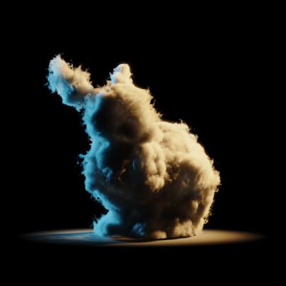

Mit dem Streumedium können Sie die Partikelstreuung simulieren, um Effekte wie Nebel oder Rauch oder volumetrische Beleuchtung wie die Visualisierung von Lichtstrahlen zu erzeugen.
Streumedium, mit einer Volumen Map auf einer Dichtentextur angewendet.
