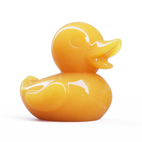

Blasen in Mangosaft

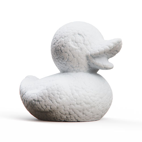

Styropor Verformung

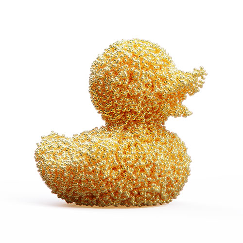

Verstreute Gold-Flocken

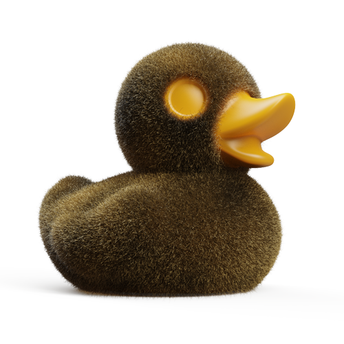

Flaum auf das gleiche Modell angewendet.
