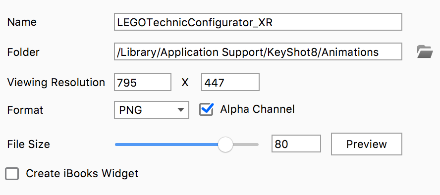

Ausgabe-Optionen
Name:
Wählen Sie das Präfix und die Namensvorlage aus, die Ihren Anforderungen entsprechen. Wenn die Vorlage entweder die System- oder die Szenenrevisionsnummer (#) enthält, können Sie diese hier zurücksetzen. Der Dateiname zeigt den vollständigen Rendernamen, der aus dem Präfix und der aktiven Namensvorlage generiert wurde.   Erfahren Sie mehr über Namensvorlagen.
Ordner
Legen Sie einen Zielordner für die XR-Dateien fest. An dieser Stelle wird die HTML-Datei zusammen mit einem neuen Ordner hinzugefügt, der alle Bilddateien usw. enthält.
Ansicht Auflösung
Stellen Sie die Auflösung ein.
Format
Wählen Sie JPEG oder PNG für die Frames. Aktivieren Sie Alpha, wenn Sie Transparenz für PNG-Bilder wünschen.
Dateigröße
Durch Auswahl der Schaltfläche „Vorschau“ wird ein Bild aus dem KeyShotXR gerendert und verfügt über einen Komprimierungsregler, mit dem Sie die Bildqualität anpassen und in Echtzeit aktualisieren können. Beachten Sie, dass eine größere Datei die Zeit zum Laden des KeyShotXR in den Browser verlängern kann.

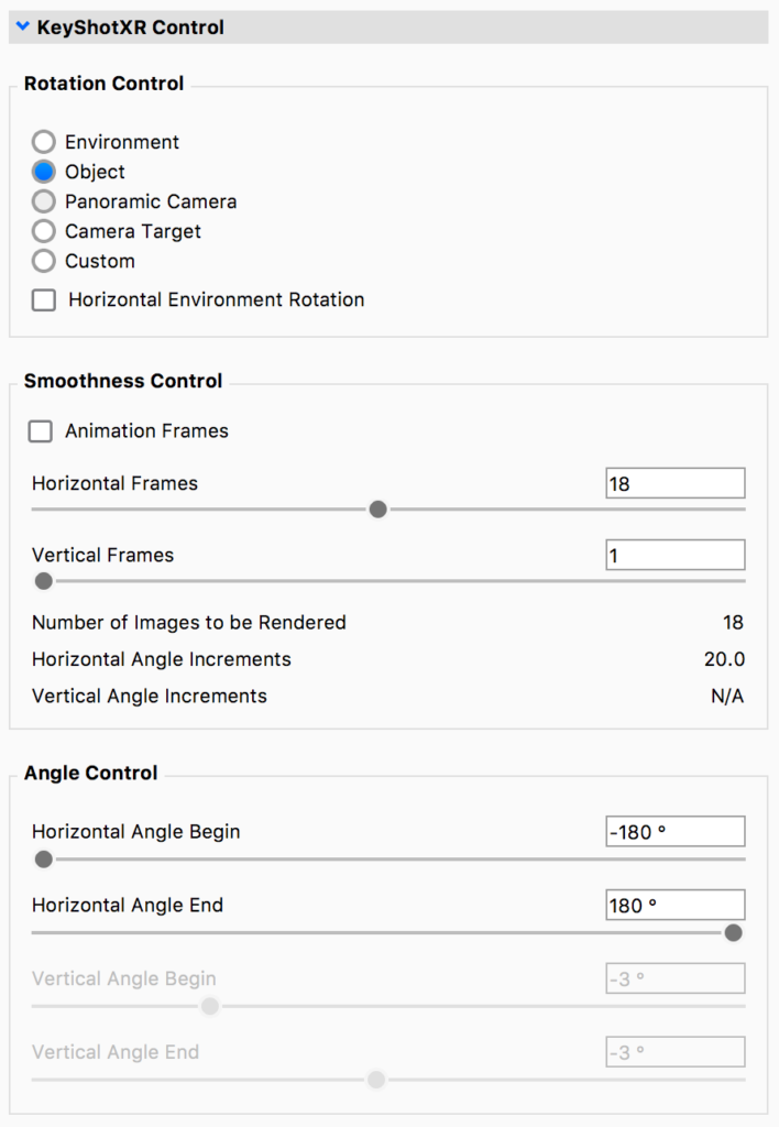

KeyShotXR-Steuerung
Rotationssteuerung
Umgebung
Diese Option legt den Drehpunkt in der Mitte der Szene fest.
Objekt
Wählen Sie ein Objekt in der Szene als Drehpunkt aus.
Kamera
Verwenden Sie die aktuellen Kameraeinstellungen als Drehpunkt.
Kameraziel
Verwenden Sie Ihr aktuelles Kameraziel als Drehpunkt.
Benutzerdefiniert
Mit dieser Option können Sie den Drehpunkt aus Ihren Szenenbaumelementen auswählen.
Horizontale Umgebungsrotation
Aktivieren Sie diese Option, damit sich die Umgebung mit dem KeyShotXR dreht.
Glättungskontrolle
Animations-Frames
Wenn eine Animation auf die Szene angewendet wird, können Sie aus dieser Animation einen KeyShotXR erstellen. Zusätzliche Parameter werden angezeigt, wenn aktiviert. Auf der vorherigen Seite finden Sie die Einstellungen für Animationsframes.
Horizontale Frames
Hiermit wird die Anzahl der Frames in X-Richtung gesteuert. Je höher die Anzahl der Frames, desto reibungsloser dreht sich Ihr Modell.
Vertikale Frames
Dies steuert die Anzahl der Frames in Y-Richtung. Je höher die Anzahl der Frames, desto reibungsloser dreht sich Ihr Modell.
Anzahl der zu rendernden Bilder
Dies zeigt die Anzahl der zu rendernden Bilder basierend auf der Anzahl der horizontalen und vertikalen Frames.
Horizontale/Vertikale Winkelinkremente
Dies zeigt die Grade zwischen jedem Frame. Dieser Wert ändert sich abhängig von der Anzahl der vertikalen und horizontalen Frames sowie dem Start- und Endwinkel.
Winkelsteuerung
Dies entspricht der benutzerdefinierten Einstellung des KeyShotXR-Modus im Assistenten und steuert mögliche Betrachtungswinkel von KeyShotXR. Wenn Sie Voreinstellungen wie Turntable, Spherical, Hemispherical oder Tumble verwenden möchten, verwenden Sie den Assistenten.
Horizontal
Dies steuert den Beginn und das Ende der Drehung in der X-Ebene.
Vertikal
Dies steuert den Beginn und das Ende der Drehung in der Y-Ebene.

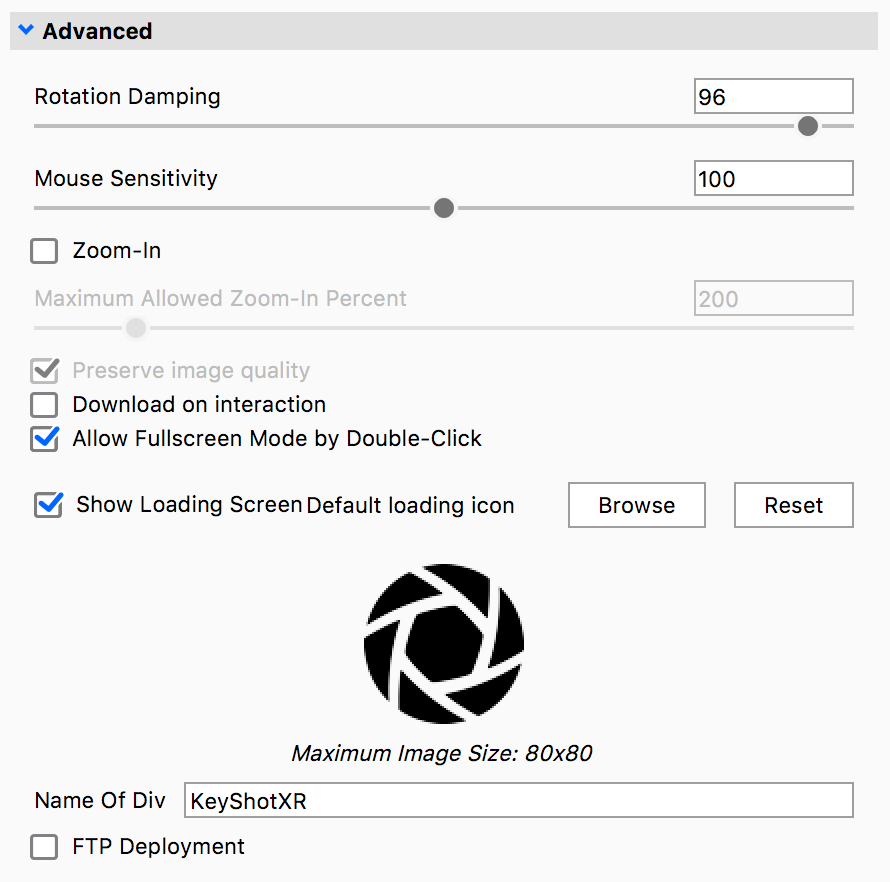

Erweitert
Die erweiterten Einstellungen für KeyShotXR befinden sich in einem Dropdown-Menü im selben Fenster wie die benutzerdefinierten Einstellungen. Dieses Menü steuert, wie Ihr KeyShotXR im Webbrowser interagiert.
Drehungsdämpfung
Durch Erhöhen dieses Werts wird die Zeit verkürzt, die ein Modell benötigt, um nach dem Drehen zur Ruhe zu kommen.
Maus-Empfindlichkeit
Dies steuert die allgemeine Mausempfindlichkeit im KeyShotXR. Durch Erhöhen dieses Werts wird die Modellbewegung mit weniger Mausbewegungen erhöht.
Hineinzoomen
Durch Aktivieren der Vergrößerung können Sie den KeyShotXR im Browser vergrößern. Verwenden Sie den Schieberegler “Maximal zulässiger Vergrößerungsprozentsatz”, um den Wert zu steuern, um den der Benutzer Ihren KeyShotXR vergrößern kann.
Hinweis: Um sicherzustellen, dass die Browserseite gescrollt wird, wenn das Mausrad über KeyShotXR verwendet wird, muss diese Option deaktiviert werden.
Bildqualität erhalten
Aktivieren Sie diese Option, um die Bilder mit größerer Auflösung für eine optimale Bildqualität beim Vergrößern zu rendern. Die Bildqualität bleibt beim Vergrößern erhalten, indem Sie die gerenderte Bildauflösung entsprechend vergrößern. Dies unterscheidet sich von der Einstellung für die Auflösung des Ansichtsfensters für jeden Frame. Dadurch wird auch die Größe der KeyShotXR-Datei erhöht.
Bei Interaktion herunterladen
Durch Aktivieren dieser Option wird der KeyShotXR so eingestellt, dass die Bilder erst in den Browser geladen werden, nachdem der Benutzer mit dem KeyShotXR interagiert hat.
Vollbildmodus durch Doppelklick zulassen
Durch Doppelklicken mit der linken Maustaste wird der Vollbildmodus aufgerufen.
Lade-Symbol anzeigen
Wenn Sie diese Option aktivieren, wird das Ladesymbol angezeigt, wenn KeyShotXR im Browser geladen wird. Dieses Bild kann geändert werden, indem Sie “Durchsuchen” auswählen und zu der gewünschten Bilddatei navigieren.
Name der Div
Dies definiert den KeyShotXR-Abschnitt im HTML-Code.
Generieren Sie eingebetteten HTML-Code
Dadurch erhalten Sie den Code, der für die Implementierung Ihres KeyShotXR auf einer Website mithilfe des iframe-Tags erforderlich ist.
