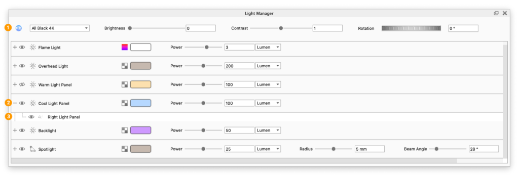

Overview of the lighting in the Light Manager demo scene (LightManager.bip)
  1. Oben im Lichtmanager können Sie die aktuelle Umgebung einstellen und Helligkeit, Kontrast und Drehung anpassen. Erfahren Sie hier mehr über die Umgebungseinstellungen.
  2. Alle Lichtmaterialien in den aktiven Modell-Sets in der Szene werden im Lichtmanager dargestellt. Jedes Lichtmaterial wird mit dem Materialnamen und einem Icon angezeigt, um den Typ zu kennzeichnen. Sie haben auch die Möglichkeit, die Sichtbarkeit ein-/auszuschalten, sowie wichtige Parameter anzupassen. Doppelklicken Sie auf ein Material, um das Material im Material-Fenster anzuzeigen, in dem der vollständige Parametersatz angepasst werden kann. Im Lichtmanager finden Sie folgende Lichter:
  3. Sie können ein Material erweitern, um die Bauteile anzuzeigen, auf die das Material angewendet wurde. Auf diese Weise können Sie die Sichtbarkeit jedes Bauteils einfach ein-/ausschalten. Doppelklicken Sie auf ein Bauteil, um es im Szenenbaum auszuwählen.
